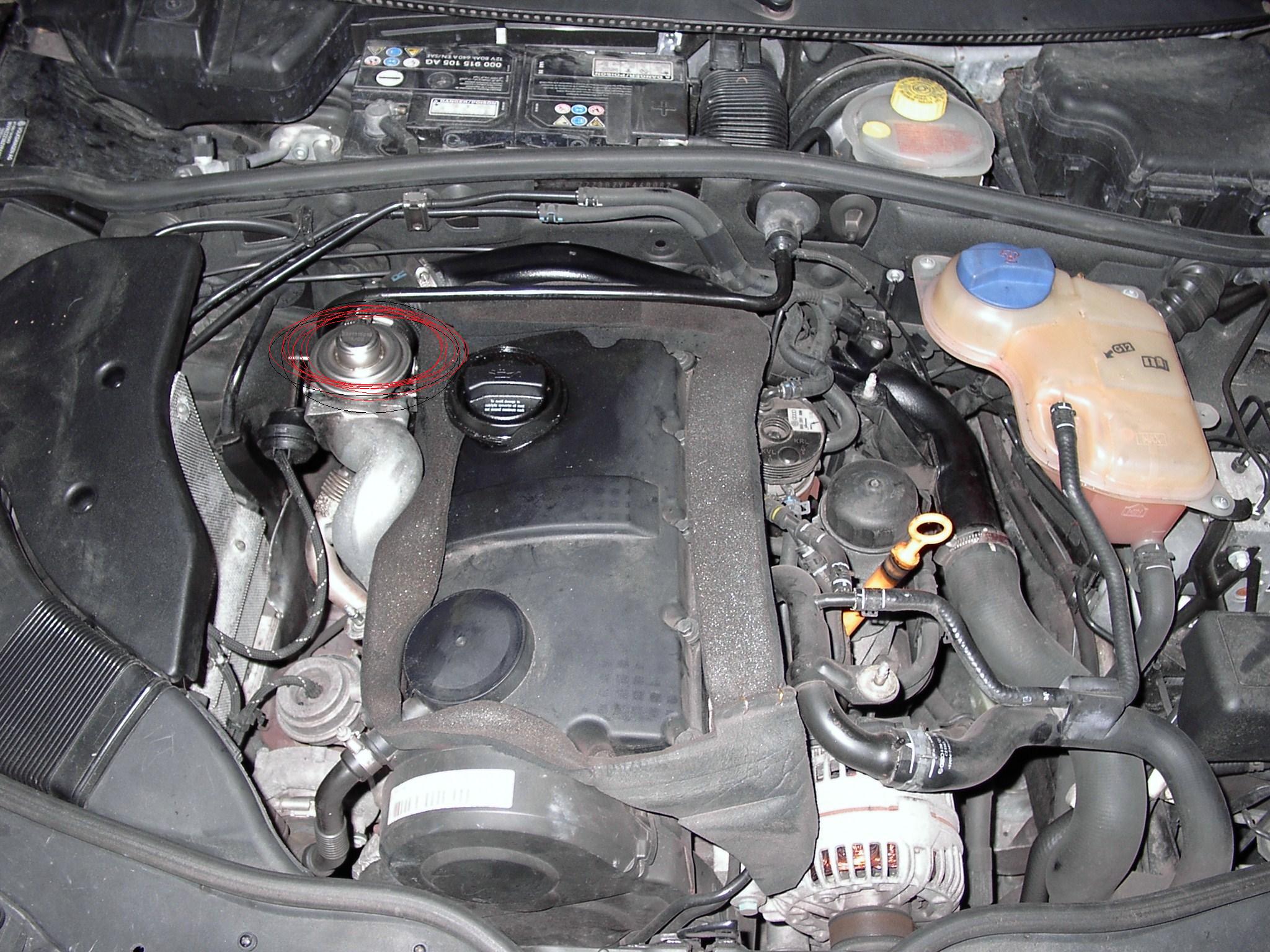

aucune trace d'humidité dans la voiture. la fuite semble venir du côté gauche (en regardant le moteur) : il y a un cache mais je ne sais pas comment l'enlever
Re : Fuite de liquide de refroidissement
le liquide de refroissidement coule par terre, en dessous ddu moteur, côté gauche ; l'huile est OK, pas de montée en température, pas de fumée blanche, pas de ralentis moteur...

j'ai réussis effectivement à enlever le cacher et il me semble que la fuite vient de la gauche mais mes connaissances en moteur sont limitées et donc je vais vous envoyer la photo toute-à-l'heure pour conseils.

voilà entouré en rouge ; est-ce la pompe à eau ???

Je dirais la vanne EGR moi...

aie encore une merde de cette EGR... mais une fuite de L.D.R. de la vanne EGR ? ca me parait bizzare... es tu sur que ca vient de la et pas de dessous ? ou derriere...

ça a l'air de fuire en dessous de cette EGR mais c'est surtout une grosse durite qui est en dessous ; la fuite d el'EGR semble couler sur cette durite mais pas certain...

C'est un truc comme ça que t'as trouvé ?
http://img157.imageshack.us/img157/8106/dscn26uj8.jpg
Si c'est ça rien à voir avec une fuite de liquide de refroidissement c'est une fuite de toutes les crasses qui passent par la recirculation. Suffit de démonter nettoyer et remplacer les joints mais faut chercher la cause de ta perte de liquide ailleurs.

oui c'est exactement ça ; et ça fuit en dessous ;

Ce que je t'ai montré c'est bien l'EGR mais pas de liquide de refroidissement sur cette vanne, juste un tuyau en dessous qui va sur l'échappement. D'ailleurs la plupart des composants du circuit de refroidissement se trouvent de l'autre côté du moteur, à l'avant pour la pompe et derrière pour le chauffage. Mais pour connaître le circuit faut le type exact de ton moteur 1.9 Tdi il y a des AFN AHN AHU AJH, ... donc le type exact du tient.
Ceci dit ta vanne EGR fuit donc faudra aussi songer à remplacer les joints et au passage si elle est dans cet état prévoir aussi un bon nettoyage du système, on image sa tronche à l'intérieur.
