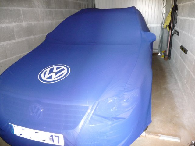

Salut à tous!
Pour info, il est possible d'acheter chez VW une housse d'interieur sur mesure pour son véhicule. C'est Safarauto qui fabrique ce couvre voiture dont le prix n'est malheureusement pas donné, environ 300 euros en FRANCE....
http://www.forumpassat.fr/uploads/1846_p1000634.jpg
