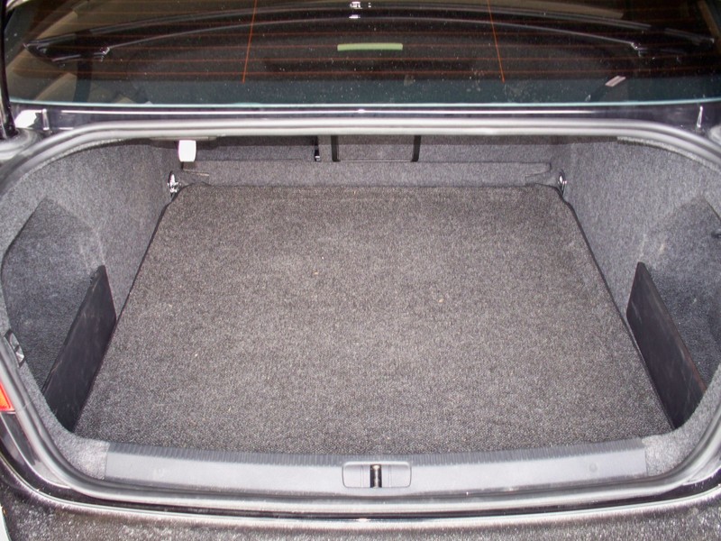

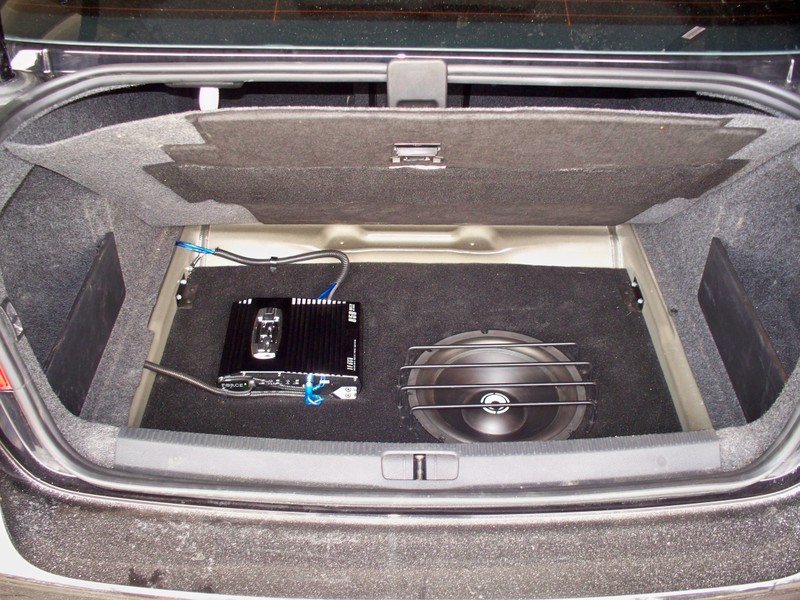

http://www.forumpassat.fr/uploads/20_b6_rafredbrembo_09.jpg
http://www.forumpassat.fr/uploads/20_b6_rafredbrembo_10.jpg
http://www.forumpassat.fr/uploads/20_b6_rafredbrembo_11.jpg
Re : Passat VI et Sono
Ah je sens que je vais aimer cette rubrique,elle manquait celle la big_smile
merci sport de tes superbes photos

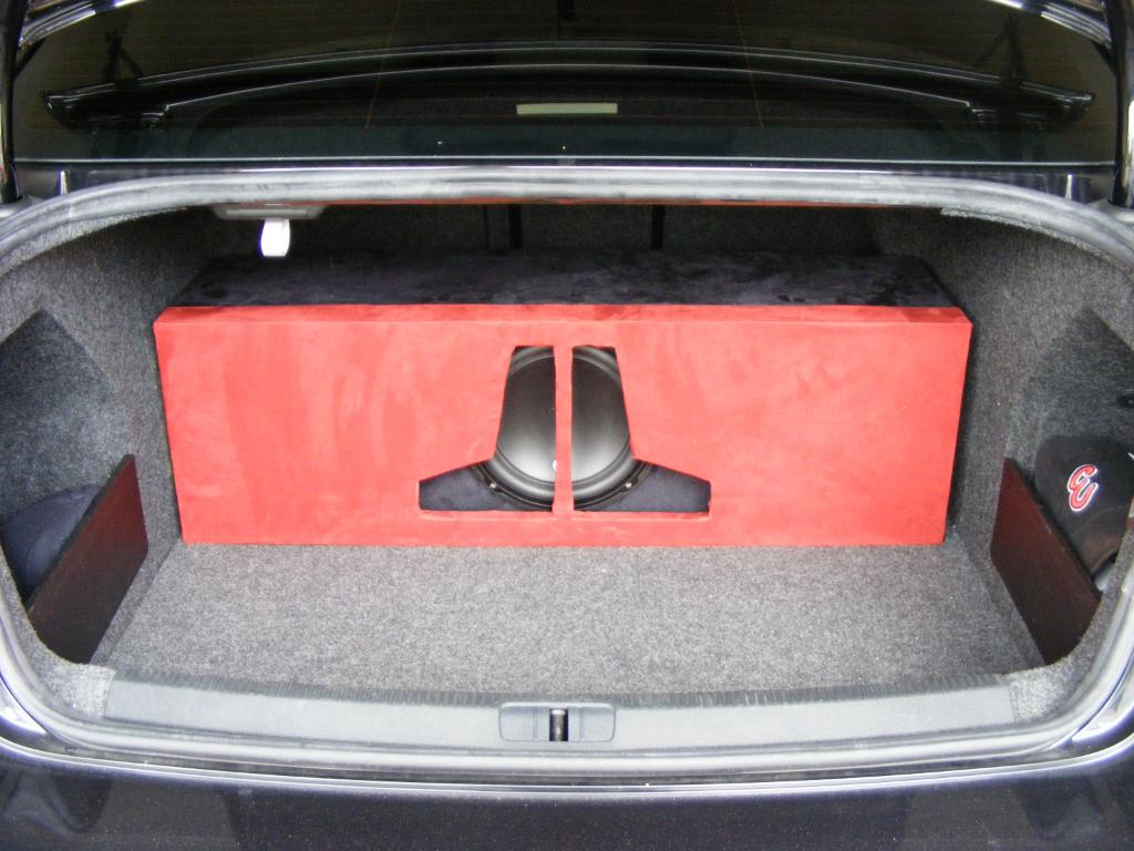

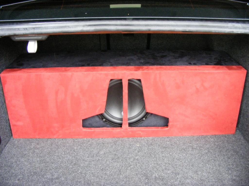

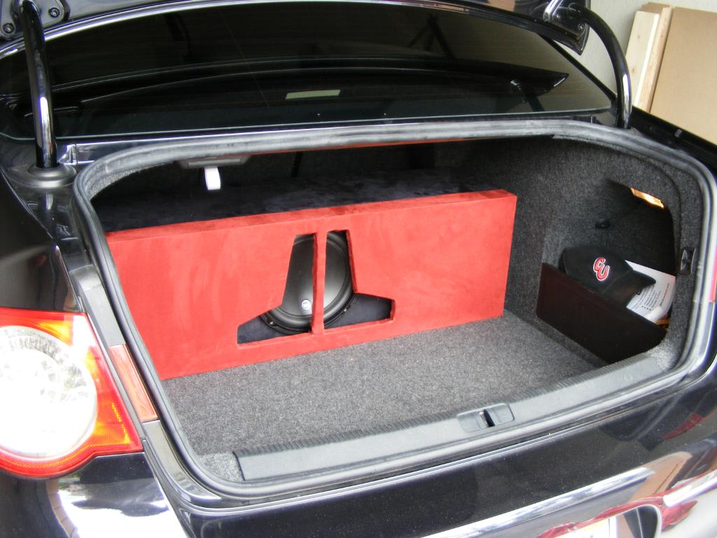

http://www.forumpassat.fr/uploads/20_passat_vi_sono_black_01.jpg
http://www.forumpassat.fr/uploads/20_passat_vi_sono_black_02.jpg
http://www.forumpassat.fr/uploads/20_passat_vi_sono_black_03.jpg

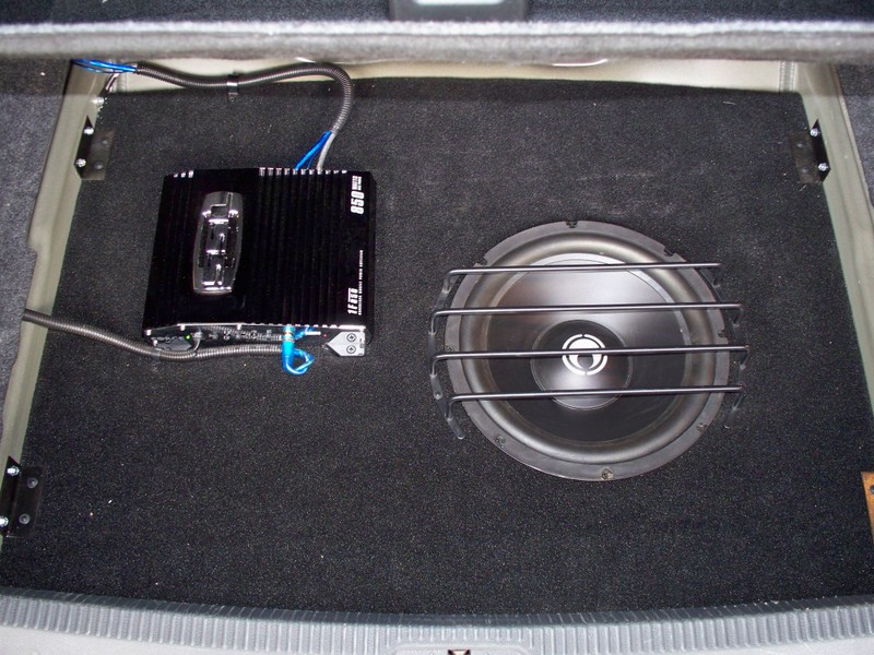

La 1ère sono, à l'air d'être propre et jolie... wink
Pour la dernière c'est bizarre que le plancher ne soit pas percé, ou avec un event afin que l'air de la membrane puisse sortir. Là je pense qu'il doit avoir beaucoup de vibration [roll] La membrane ne peut pas fonctionné normalement, elle est étouffée...
Caisson clos = pas d'évent. Certains sub sont concus pour fonctionner ainsi, avec le litrage (volume du caisson) adéquat.
Pour palier aux vibrations et aux distorsions, il existe de très nombreux types d'isolants et paliatifs wink
Moi je trouve cette fameuse installation très réussie. j'aurai juste ventilé l'ampli (avec un ventilo de PC par exemple) par mesure de sûreté.  smile
