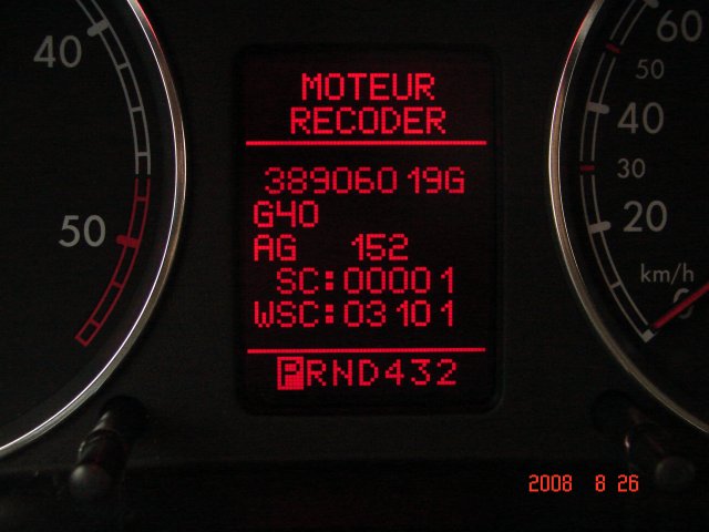

Comme promis, je vous livre qq clichés, sur les fonctions du boitier magique qu'un super copain m'a fabriqué et installé, le fameux FIS+ :

Ca, c'est la fonction recoder, pour switcher de la config d'origine à une config reprogrammée. Là, la voiture tourne sur la config origine (SC0001) :
http://www.forumpassat.fr/uploads/263_dsc03354.jpg
http://www.forumpassat.fr/uploads/263_dsc03358.jpg

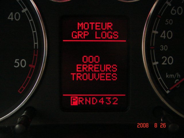

La fonction Vag-Com, avec, notamment, une fonction Test moteur :
http://www.forumpassat.fr/uploads/263_dsc03355.jpg
http://www.forumpassat.fr/uploads/263_dsc03357.jpg

Bref, ce boitier est révolutionnaire ! En tout cas, il m'est bien utile, même si je n'utilise pour le moment que 10 à 12 fonctions. Déjà, je crois que c'est le seul appareil capable de changer de programmation moteur de manière complètement autonome et invisible ...;)
Si certains sont intéressés, je leur donnerai les coordonnées de son inventeur. C'est un type génial, vous ne croyez pas ?[dac][dac][dac]

Les 168 cv ont été déterminés par le banc ATH juste après la reprogrammation chez eux. Le couple de 366 nm a été calculé en fonction de la résistance de la boîte tiptronic, ce sont des ingénieurs qui connaissent leur travail ... Je te les conseille, même s'il faut avoir envie de faire le voyage en Belgique ...:/:/:/
Le changement de puissance se fait par les boutons de l'ODB, via le logiciel Vag-com.:):):)

En fait, il permet d'entrer dans les fonctions principales de Vag-com, seulement par les deux boutons de l'ordinateur de bord.
A part ça, on peut aussi entrer dans le coeur du calculateur, et basculer d'une programmation moteur à une autre (ATH par exemple).
J'ai payé le boitier 300€, il a été posé par son concepteur à Rouen, qui est capable d'installer aussi le FIS (grand écran ODB) pour ceux qui ne sont équipés que du MFA. Ce type est un génie, vraiment ...[dac][dac][dac]
