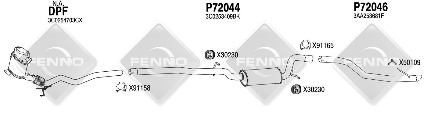

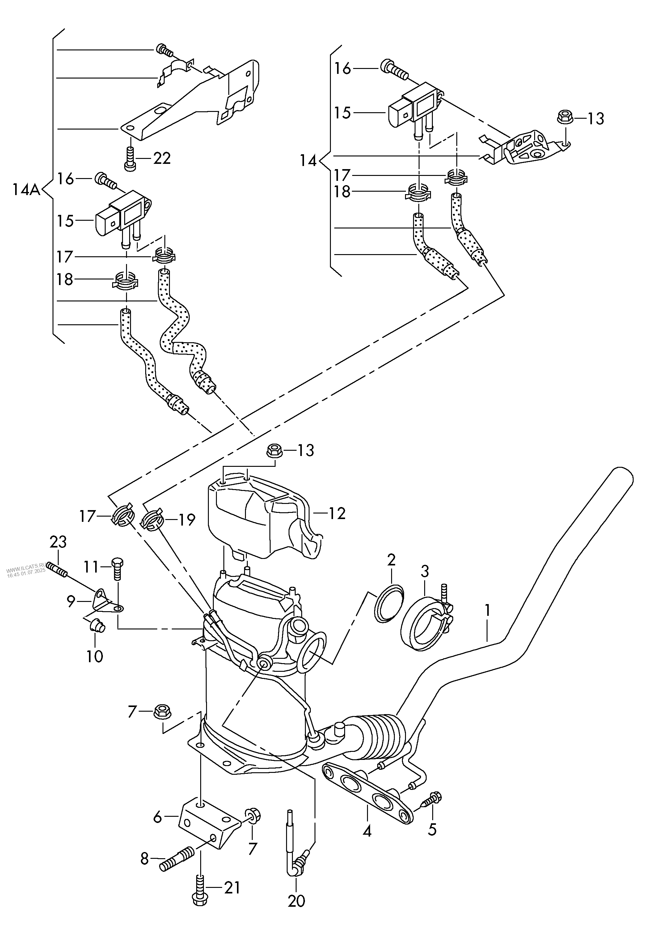

Il est probable que le flexible d'échappement ait rompu (sur la première image) ou un manchon s'est détérioré.
Voici la partie avant:
https://images.ilcats.ru/getImage.php?catalog=vw&filename=627/627253580.png&hash=01667c64605688656f73546944be08af
Au milieu+arrière:
https://images.ilcats.ru/getImage.php?catalog=vw&filename=656/656253910.png&hash=8a15ef83e15a7021b884c944f77dccf7
Entier:
https://catalog.fennosteel.com/fennosteel-ui/faces/public/webimages?screen=VW1043&preventCache=1608281641000

Puis-je vous demander ou vous avez trouver le descriptif schéma détaillé ?
Bonne journée
Merciiiii
Re : Soucis Pot d'échappement détaché
Oui, c'est en libre accès... pour l'instant:
https://www.ilcats.ru/
