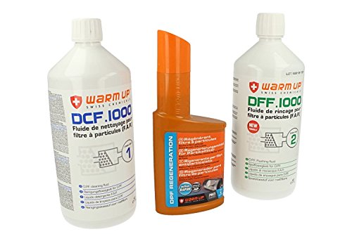

De nouveau avec mon FAP¨...
Pour l'instant ca peu aller, mais en préventif, j'ai commandé un produit pour le nettoyer https://images-na.ssl-images-amazon.com/images/I/41PijkDg%2BVL.jpg
Mon beau frère, possède le pistolet à cartouche pour le pulvériser.
Il faut injecté le produit par l'entrée sonde de température ou pression amont

J'ai fait un nettoyage du FAP avec un produit Warmup 1000.
http://www.warmup.eu.com/images/kit_fap_home.png
1ere question : doit-on remettre les valeurs de suie totale à Zero, comme pour le remplacement du FAP, après un nettoyage ?
2eme question : quelle est la relation entre la valeur de suie mesurée et la valeur calculée ?
De plus, je constate lors d'une regeneration que la valeur suie mesurée baisse beaucoup plus vite que la valeur suie calculée.
La suie mesurée est passée de 24g à 0 en 10/15 min
La suie calculée est toujours à 18 g au bout d'une heure.
