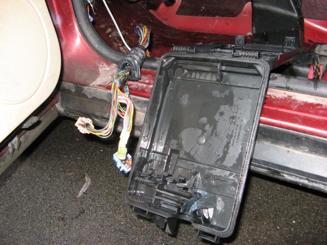

Dans mon cas c'est le faisceau électrique qui entre dans le boitier qui avait un problème. celui qu'on voit sur cette image :
Explication en prenant exemple sur la centralisation : il y a un seul fil de commande des serrures qui sort du boitier. Ce fil est racordé à 4 autres (les 4 portes mais pas le hayon) dans le faisceau avec tout bêtement une cosse électrique toute banale. L'isolation est assurée par du ruban adhésif EN TISSUS ! Moralité, l'eau passe à travers, provoque la corosion de cette fameuse cosse, qui au bout que quelques années finit par casser. Et la bye-bye la fermeture centralisée. Et c'est idem pour tout le reste : éclairage, rétros, etc...
La solution : bien repérer les fils, couper tout ce beau monde, re-dénuder, reposer des cosses saines, isoler (électriquement mais aussi pour l'eau tant qu'à faire), solidariser du reste du faisceau, et ô magie, ça remarche. Dans mon cas, tout refonctionne normalement.

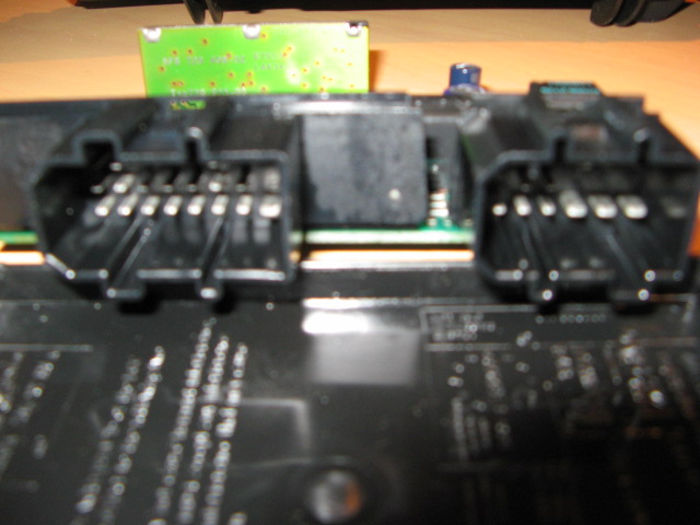

Vérifier quand même que le brochage du boitier n'est pas oxydé. Si c'est le cas, un petit nettoyage, un coup de bombe spéciale contacts électriques, et le tour est joué.
