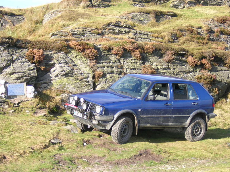

Voilà,si quelqu'un en a déjà eu une,ou connait bien se model,j'aimerai bien avoir des info pour le connaitre mieux. Car sur le net je trouve pas grand chose.
Si elle se débrouille bien en dehors de la route,si c'est un bon moteur,fiable et tout ce genre de chose quoi. Tout ce que je sais c'est qu'elle est rare [mdr]
http://www.forumpassat.fr/uploads/526_goco5ri7.jpg

Salut à tous
Si mes souvenirs sont bon, c est un VLqui est sorti dans les années 91 sur une base de golf boston. Les 4 roues motrices ne sont pas permanentes et ce n'est donc pas un vrai 4X4. Le moteur est le 1800 carbu 90 cv de VAG dont la fiabilité n'est plus a démontrer.
Re : Golf Country
Ok. Merci pour les info. Elle est donc comme une Golf Syncro mais en surélevé et en look baroudeur si je comprend bien
Re : Golf Country
Tout à fait, c'est sur la même base de pont arrière.

Model produit à environ 7500 exemplaires entre 1990 et 1992 (Elle a été commercialisée de 90 à 91. Certains modéles sont de 92 sur la CG car ils sont restés invendus un moment.).
La golf country est derivée de la golf syncro 90GT mais montée avec le moteur 1800cc de la golf GTI 8s et rammenait à 98ch à cause du catalyseur. Toutes les versions sont sorties avec la même motorisation.
Au niveau des couleurs disponibles : gris, rouge, vert, bleu, blanc.
En option on peut obtenir l'interieur cuir et un toit ouvrant baché.
La version de luxe (1500 exemplaires) chrompacket se distingue par :
- Sa couleur unique noire.
- Un pare-buffle chromé.
- Un marche-pied arrière chromé.
- Un intérieur cuir beige.
- Des marche-pieds latéraux chromés.
- La housse de roue de secours chromée.
- Un toit ouvrant panoramique électrique (en option)
source http://golfstory.free.fr/php_historique/Histo_golf2.php
Une fiche technique ==> http://www.autotitre.com/fiche-techniqu … II_Country
Un site allemand ==>  http://www.vw-golf-country.de/
Info sur la transmission ==> http://www.passiongolfgti.com/article.p … rticle=183
