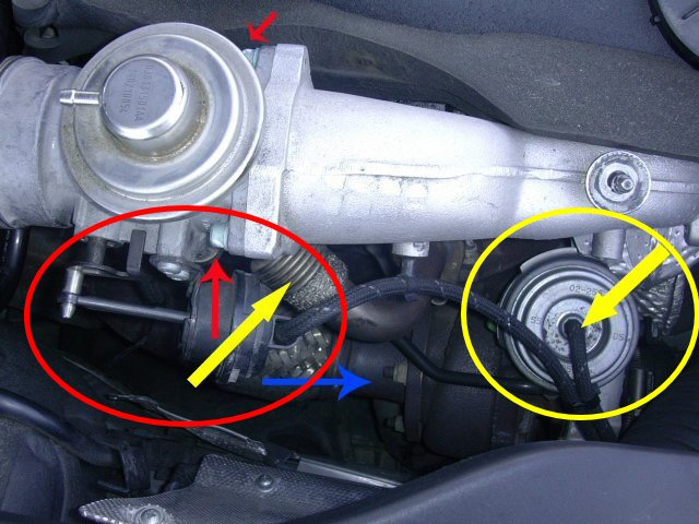

La capsule encerclée en jaune c'est la capsule de réglage de géométrie variable du turbo.
Celle encerclée en rouge du volet de tubulure d'admission.
http://www.forumpassat.fr/uploads/41_capsule.jpg
Si c'est celle en rouge qui présente un léger suintement le long de l'axe de commande, non pas de conséquence niveau pression turbo.
Si c'est celle en jaune qui est foutue tu ne sais simplement plus avoir de régulation de pression de turbo, donc oui dans ce cas ça va couper et mettre en sécurité le moteur.

Tout a fait c'est celle en rouge.
C'est cet axe que je dois changer (en fait juste la membrane qui est à l'interieur ) le problème c'est que VW ne vend pas cet pièce seule et acheter ça à la casse bof puisque pas dit que la membrane soit dans un meilleur état.
J'ai néanmoins changé la durite sur la capsule de géométrie variable, c'est peut être ça qui a réglé mon problème.
