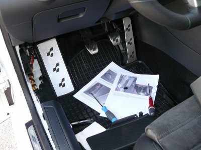

Je souterais remplacer le pédalier de ma passat par le pédalier de la R36
http://www.forumpassat.fr/uploads/1861_pedalier_r36.jpg
Connaissez-vous la référence et  (accessoirement le prix) car je voudrais le commander. Mon concessionaire à besoin d'une réf pour pouvoir me le commander.
Merci à vous

Si c'est le même pédalier que la R-line, tu devrais t'en sortir pour 120€ TTC maxi, Lefrench, Julienz et bien d'autres en ont posé sur leur Passat, un sujet existe déjà, utilises la fonction recherche.

Merci Le french,
En revanche VW me dit que ces réf correspondent aux pédales entières. Je recherche juste le couvre pédale. (j'ai une boîte manuelle)
De plus VW ne sais pas si je peux les adapter sur mes pédales.

Pour l'embrayage et le frein, ce sont des couvre-pédales.
Pour l'accélérateur, c'est la pédale en entier qu'il faut changer (de même que pour le repose-pied).
Voici un lien intéressant pour la pose (même si ce n'est pas un pédalier R-Line wink).
Re : Pédalier R36
R-LINE  ( prix ttc)
* 1K1 721 601 A 4J4 - Embrayage 8.02€
* 1K0 721 131 A 4J4 - Pédale de frein 8.02€
* 1K1 721 503 Q - Accélérateur 63.11€
* 3C1 864 777 A 4J4 - Repose pied 10.11€
total: 106.75

Pour le montage il n'y a rien de compliqué.
Le seul point un peu chichiteux c'est le démontage de la poignet d'ouverture du capot pour la mise en place du repose pied.

C'est vrai que j'avais mis un quart d'heure à chercher comment enlever la goupille de sécurité. Mais quand on sait comment l'enlever, c'est un jeux d'enfant ...

Accélérateur : 61,29 € HT   1K1 721 503 P
Couvre pédale de frein : 12,48 € HT  1K0 723 131 A 4J4

j'aurai une  question, je souhaiterai installer les pédaliers type r36 sur ma passat sw rline mais la réf 1k1 721 503 P n'existe plus, elle serait remplacée par 1k1 721 503 AB pouvez vous confirmer qu'il s'agit bien du pédalier alu et non le noir d'origine ?

j'aimerai avoir les nouvelles references pour les pedales et repose pied R-36 pour DSG.
Je reviens de la concession et les ref ne sont plus bonne sauf pédale d'accélérateur
pédale d'accélérateur R36 (conduite à gauche) : 1K1 721 503 P ref ok
couvre pédale de frein R36 (pour DSG) : 1K0 723 131 A 4J4  ref pas bonne
repose-pied R36 : 3C1 864 777 A 4J4   ref pas bonne
Il me faudrai la réference ou le code.

Fait attention, en concession, il confonde souvent le 0 (zéro) et le O. lol l
C'est ce qu'il m'était arrivé pour mon pédalier.
Re : Pédalier R36
Pour le repose pied, je ne le trouve pas avec cette référence... Ni en tronquant les derniers caractères.
On trouve bien un repose pied, avec une liste de coloris disponibles, mais pas celui recherché...
En tout cas en faisant une recherche de ref pièce, pas trouvé... (bouton avec les jumelles)...
Mais en passant par la sélection de "Passat" - "2008" - "Planche 863-00" pièce "10", on trouve bien un 3C1 864 777 A 4J4 correspondant bien à un repose pied aluminium brossé "R-LINE".
Il n'y a aucune info de pièce plus fabriquée, ou de pièce remplacée par une autre réf... donc...
Elle devrait être dispo!!!
