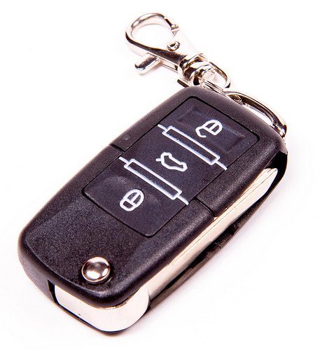

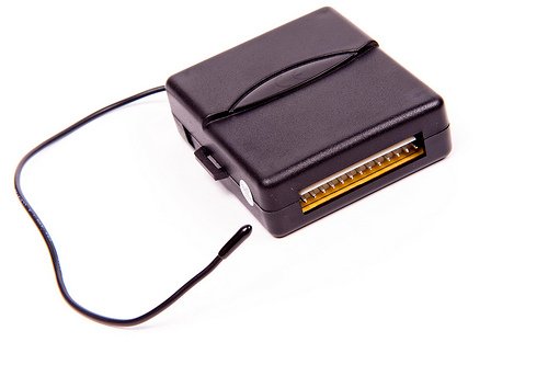

moi j'ai acheter ça:
http://cgi.ebay.fr/Telecommande-fermetu … 286.c0.m14
http://www.forumpassat.fr/uploads/2770_3747513400_30039a8ce4.jpg
http://www.forumpassat.fr/uploads/2770_3746725213_12e06696b0.jpg
en suivant les branchement indiqué (commande négative - au boitier de relais), la commande n'agissait sur rien.
j'ai branché le boitier (toujours commande négative) mais directement sur la commande de la voiture (dans la portière conducteur)et depuis elle ferme les portes et enclenche l'alarme systématiquement...
c'est un peu plus long que prévu (démontage/remontage du panneau de porte) mais j'en suis content au final.
