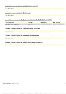

salut a tous bon mon rdv pour la valise est pris pour vendredi soir mais je pense que c est bien ce fameux volet qui reste bloquer car effectivement je ne l entend pas bouger se qui m avait quelque peu mis la puce a l oreille merci odelpasso pour ton lien mais j ai absolument pas trouver ou il parler du remplacement du moteur de volet
Re : Problème chauffage climatronic
je revient tous juste du passage a la valise alors j ai tout les default dont 2 avec le chauffage mais il a pas put me dire a quelle piece correspondait les codes erreur donc un peu decu mais je vais tenter de trouver a quoi il coresponde
Sans les poster forcément personne ne pourra essayer de t'aider !
Effectivement, Chris... [dac] C'est difficile d'aider sans avoir d'informations... hmm
http://www.forumpassat.fr/uploads/2717_passat.jpg
voila je vous post une des feuilles du diag en esperant que quelqu un pourra m aider

http://www.forumpassat.fr/uploads/2717_passat1.jpg
alors il me mette equipement electronique de chauffage et clim
tension d alimentation 00532 007 signal trop bas defaut intermittent
mise en place defaut non effectuee 01087 035 defaut permanent
