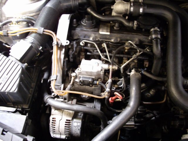

petite photo du jour : la passat avec son moteur complet big_smile

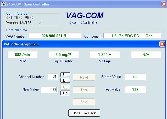

News du jour : j'ai fait 250 kms hier avec mon tank, ce qui m'a permis de la tester un peu (route, ville, autoroute).
Elle marche bien mais à bas régime, elle a parfois du mal (pis à très haut régime, un ou 2 a-coups comme si un cylindre ne suivait pas).
Donc ce matin, réglage de la position de l'actuateur.
*. En le décalant vers la courroie de distribution, le moteur ne démarrait plus. De plus, le VAG com me donnait une valeur de tension à 2,5 V pour 1,7V maxi.
*. En le décalant vers la batterie, le moteur démarrait et la tension était de 1,76V (pour un moteur froid). Je l'ai essayé, elle marche mieux à bas régime.

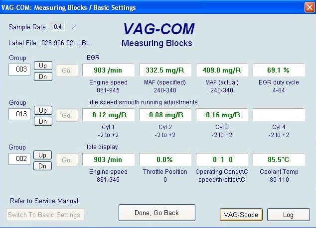

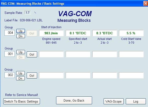

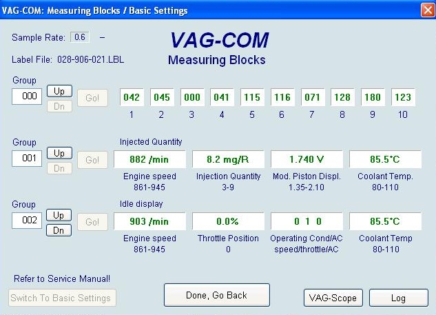

News du jour : la voiture marche bien mais seulement à partir de 1900 trs/mins.
Ci dessous mes scan VAG.
http://www.forumpassat.fr/uploads/1455_ctrl_apres_recalage_actuateur.jpg
http://www.forumpassat.fr/uploads/1455_ctrl_apres_recalage_actuateur_2e.jpg
http://www.forumpassat.fr/uploads/1455_ctrl_apres_recalage_actuateur_3e.jpg
http://www.forumpassat.fr/uploads/1455_ctrl_apres_recalage_actuateur_4e.jpg
J'ai découvert que l'on pouvait modifier le régime de ralenti au VAG. Quelqu'un l'a t'il déjà fait ?
Je trouve mon ralenti trop haut (la voiture chauffe trop rapidement à l'arrêt), si je diminue la consigne (passer à 880 trs/mins par ex), ma voiture retrouvera t'elle son couple attendu à partir des 1500 trs/mins ?
En plus, on voit que je suis à 8,2 mg/R en inection, ce qui est élevé. Si je le passe à 4mg/R, la voiture se comportera mieux ?
