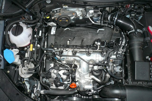

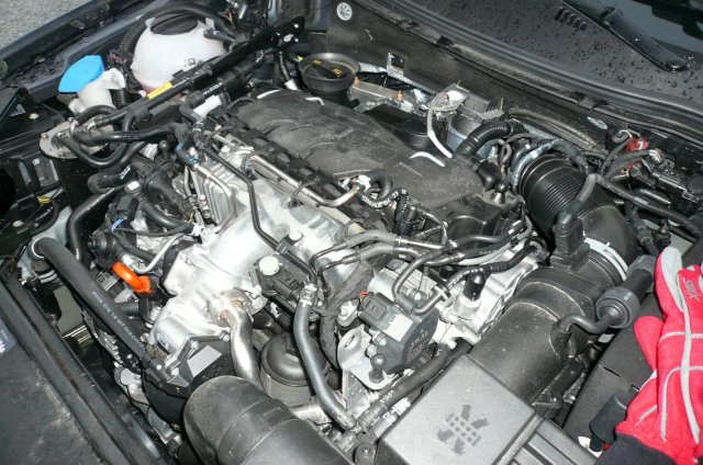

je pense qu'un fois le cache moteur enleve il doit y avoir des differences. Juste une hypothese, a confirmer donc. Ci-dessous des photos de mon 170 CR. Si les possesseurs d'IP veulent bien mettre un ou deux cliches on pourra comparer en un coup d'oeil.

http://www.forumpassat.fr/uploads/848_848_p1020554.jpg
http://www.forumpassat.fr/uploads/848_848_p1020556.jpg
