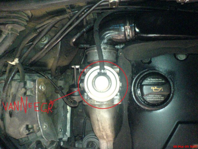

ok merci, mais es que
1: la vanne egr est cela:

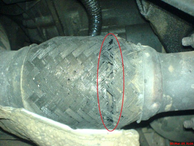

et 2:cette fissure est normale:
http://www.forumpassat.fr/uploads/809_passat2.jpg

Re : Perte de puissance Passat TDI 130 2002 bvm 6
oui
tous est normal sauf la 2
c koi comme piéce???
(TDI 130 ch bvm6)
c'est une sorte de soufflet en feraille qui se trouve au niveau de ton cata le seule soucis c'est que c'est solidaire du cata et que la il est mort...... bref pour le reste de tes problemes et en tenant compte du kilométrage de ta Passat tu peux soit nettoyer ta vanne egr ou la changee;pour ton turbo si celui ci est d'origine il commence a avoir des signes de faiblesses a 300.000km......faut pas lui en demander de trop non plus mais tu peux  changer la n75 mais je pense que ton turbo est fatiguer

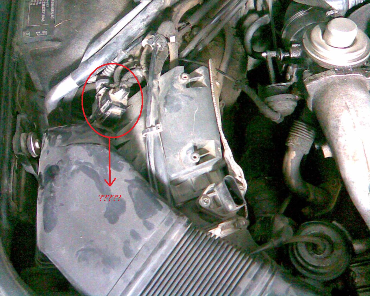

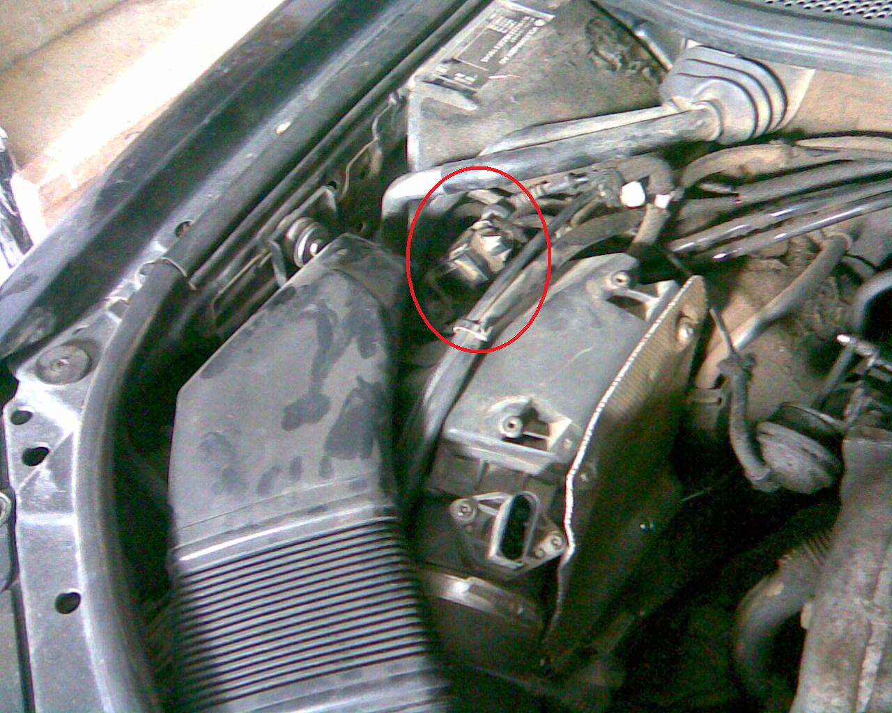

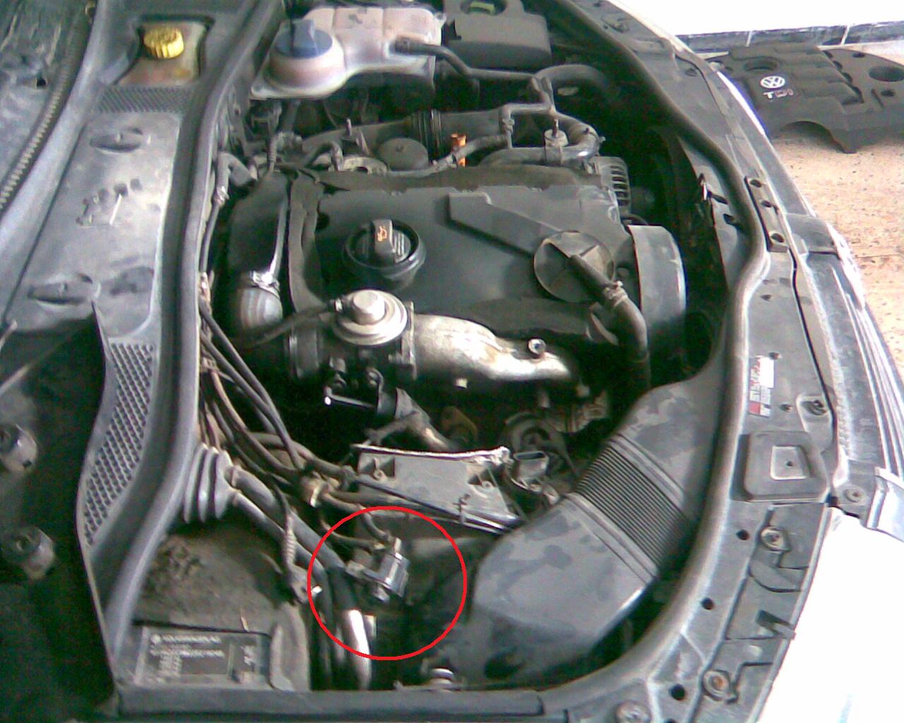

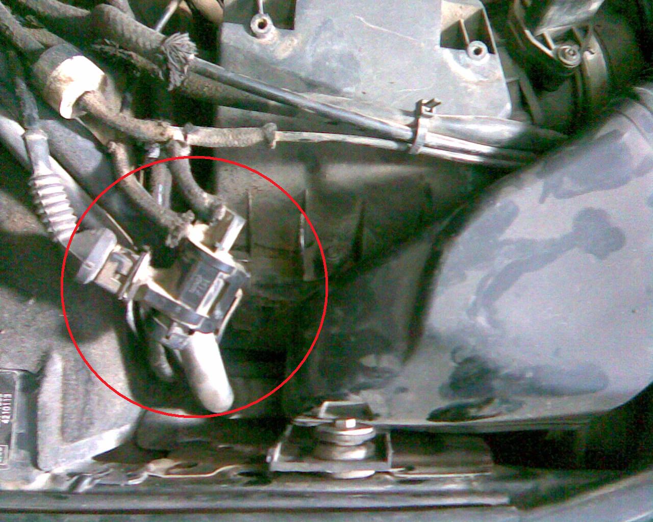

fifiabe a écrit:
saaalut a tous ravi de vous revoir j'ai un tout petit problème que vous pouvez surement m'aider a résoudre le problème est :
j'arrive po a localiser la vanne n75 que j'ai un problème avc alors d'après vous est ce que c'est celle dans la tof ou non ???
et si c NN alor c quoi comme pièce et ou se trouve la n75????
merci d'avance pour tous.
Pour localiser la vanne n75, tu as cet article de Chris, qui pourra t'aider, j'en suis certain... wink
