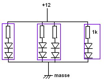

Le schéma de câblage est le suivant :
http://www.forumpassat.fr/uploads/1383_cablage_led.jpg
Encadrer en violet on retrouve nos 3 aérateurs avec leurs leds.

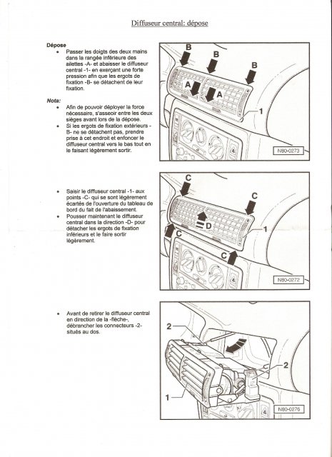

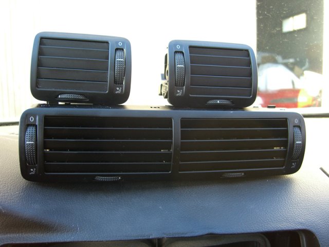

Tout d'abord il faut sortir les aérateurs, petit astuce pour faciliter la chose penser à les faire chauffer avant :
http://www.forumpassat.fr/uploads/1383_1.jpg
Puis retirer les aérateurs :
http://www.forumpassat.fr/uploads/1383_copie_de_photo_001.jpg
http://www.forumpassat.fr/uploads/1383_22.jpg

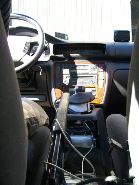

Puis il faut retirer la console centrale :
La partie arrière (accoudoir)
1 -  Retirer les capuchons de la boite à gant sous l'accoudoir (qui servent d'amortisseur)
2 - Soulever l'accoudoir et sortir le vide poche (1)
3 - Ouvrir le cendrier arrière et retirer les deux vis (torx) (2)
4 - Retirer la façade arrière en prenant soin de débrancher le câble (6)
5 - Dévisser les 3 écrous du fond de l'accoudoir (4)
6 - Petit conseil tender le frein à main au max puis passer la 3eme
7 - Enlever la partie arrière de la console centrale. (5)
http://www.forumpassat.fr/uploads/1383_partarrconcent.jpg
http://www.forumpassat.fr/uploads/1383_33.jpg

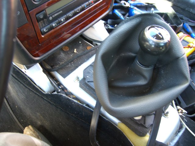

Puis la partie avant (levier de vitesse)
1 - Déclipser le soufflet de levier de vitesse.
2 - Enlever les caches de chaque coté de la console puis dévisser les 2 écrous
3 - Sortez la partie avant de la console en soulevant un peu l'arrière
4 - Déconnecter le connecteur d'allume cigare
http://www.forumpassat.fr/uploads/1383_44.jpg
Comme vous le constater on retrouve plein de saleté la dessous penser à passer un petit coup d'aspirateur.

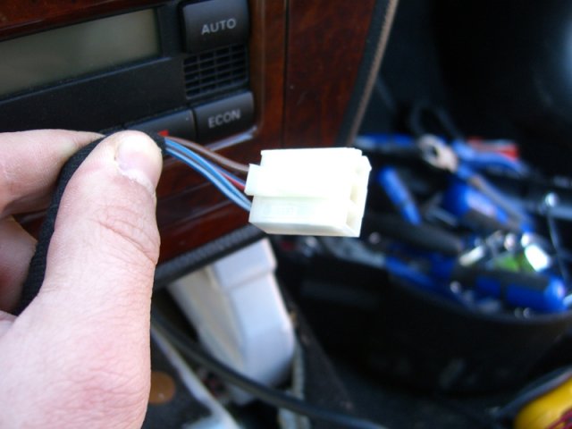

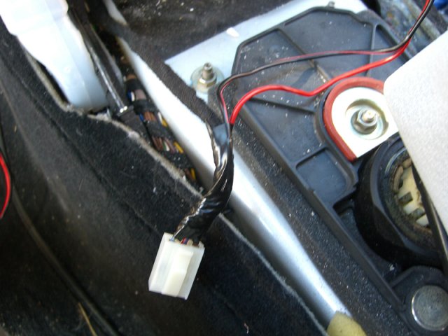

Voici notre fameux câble d'alimentation :
http://www.forumpassat.fr/uploads/1383_55.jpg
On voit 4 fils :
2 bleu/blanc : masse
1 bleu/rouge : alimentation +12
1 marron : alimentation +12 des illuminations
Il suffit donc de réaliser un pont sur les fils avec fer à souder et gaine thermoretractable, comme je n'en avais plus on peu aussi utiliser de scotch d'éléctricien.

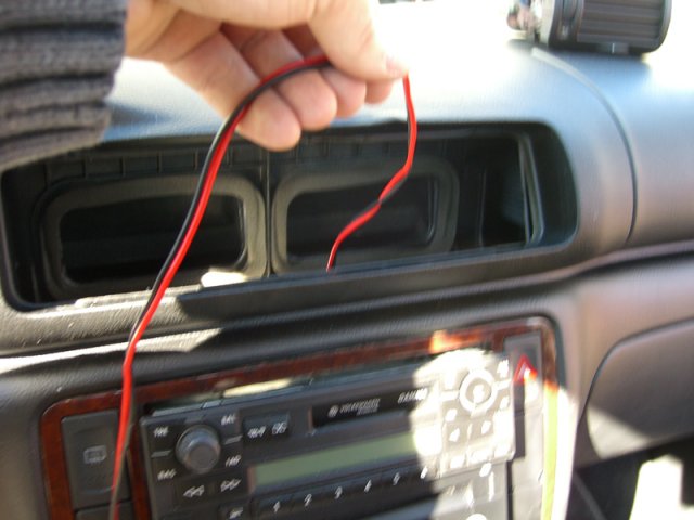

Puis on fait passer le fils vers l'aérateur de gauche, attention il y a beaucoup de cablage derrière le volant pour ce faire on va utiliser une gaine d'électricité.
On dépose le cache qui est sous le volant :
1 - Déclipser le cache des fusibles
2 - Enlever les deux vis du porte fusibles (torx)
3 - Enlever les deux vis sous le volant (torx) une à gauche et l'autre à droite.
4 - Tirer le caches il n'est plus que retenu par 2 clips.
Puis vous pouvez passer votre gaine et le fil :
http://www.forumpassat.fr/uploads/1383_100.jpg

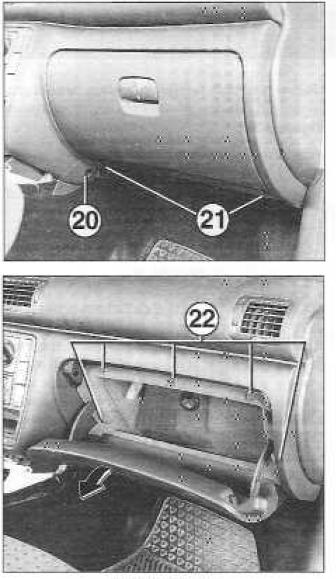

Maintenant on va tirer le câble jusqu'à l'aérateur droit pour cela dépose de la boite à gants :
1 - De chaque coté, dépose les vis de fixations d'extrémité (20)
2 - Déposer les deux vis sous la boite à gants (21)
3 - Ouvrer la boite à gants et déposer les 5 vis de fixations intérieure de celle ci (22)
http://www.forumpassat.fr/uploads/1383_boiteagant.jpg

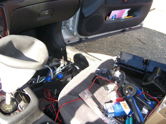

PS : J'oubliais penser à ranger le bordel :
http://www.forumpassat.fr/uploads/1383_cimg3737.jpg
