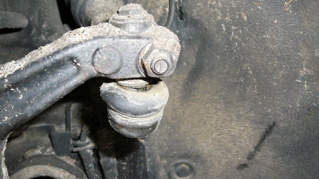

Voila la vue alors et la rotule concernée pour mon cas...
http://www.forumpassat.fr/uploads/133_p1080204.jpg
Je sais c'est pas tres propre... big_smile
On voit bien le soufflet de la rotule déchiré, pour info l'autre était bien pire !!
A ce stade vous pouvez asperger de dégrippant un peu partout si vous en avez...
http://www.forumpassat.fr/uploads/133_p1080205.jpg

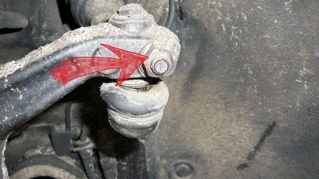

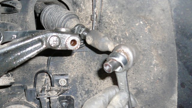

Donc on dévisse la vis supérieure avec une clé de 13 (cliquet bien pratique...) Et normalement ça doit venir... [dac]
Moi y'a que la tête de la vis qui est venue car toute rouillée... [roll]
Pas de panique, une vis neuve est fournie !!

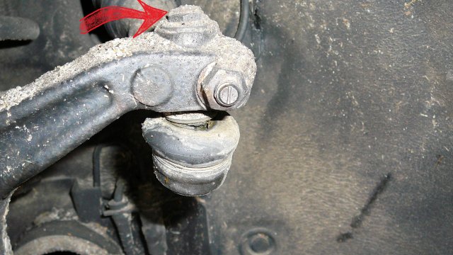

Ensuite celle ci, avec une clé de 16 (ou douille si vous êtes toujours avec le cliquet...)
http://www.forumpassat.fr/uploads/133_p1080205-3.jpg

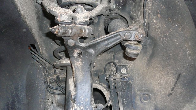

Une fois l'écrou de 16 retiré, taper sur la vis pour la retirer... Par l'arrière, ne pas hésiter, car la encore c'est rouillé / grippé ! [roll] Et encore la, une neuve est fournie !!

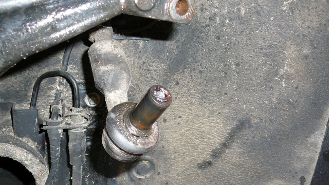

Faire descendre la rotule, en faisant levier, ou autre solutions...  On arrive a ca...
http://www.forumpassat.fr/uploads/133_p1080206.jpg
On voit bien la vis supérieure écourtée... tongue

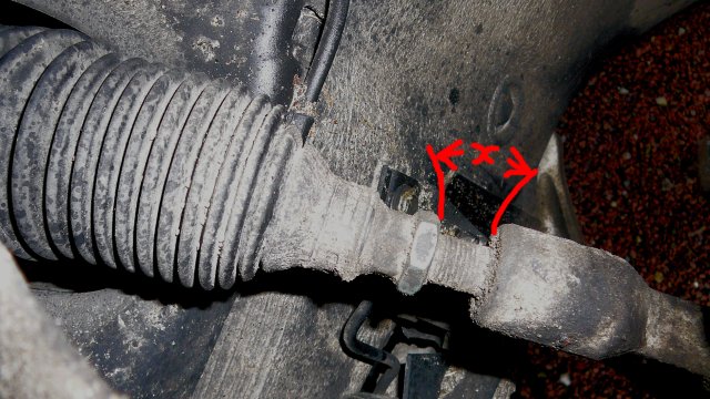

Maintenant, très important si vous ne voulez pas passer par la case géométrie par la suite... [dac][dac]
Mesurer la distance contre écrou <-> rotule afin de remettre le même réglage...
http://www.forumpassat.fr/uploads/133_p1080212.jpg

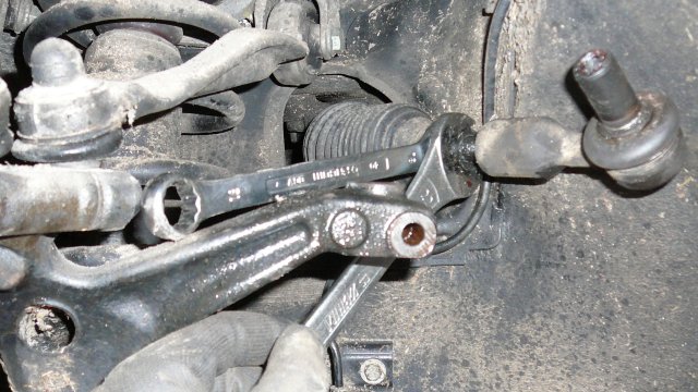

Voici la façon dont j'ai procédé par la suite pour desserrer le contre écrou :
Clé de 18 derriere le contre ecrou (biellette de direction interieure) et calée sur la jambe d'amortisseur, ou ca marche aussi sur le ressort, ensuite desserer le contre ecrou a l'aide d'une clef de 22...
ATTENTION le contre écrou n'est pas fourni ! (Enfin dans mon cas...) Donc ne pas le massacrer !!
De même pas besoin de le desserrer "entièrement", le débloquer suffit... Puisque l'on va dévisser le tout par la suite...
http://www.forumpassat.fr/uploads/133_p1080213.jpg
Une fois débloqué le contre écrou, on dévisse la rotule comme ceci avec la clé de 18 qui bloque toujours la biellette...
