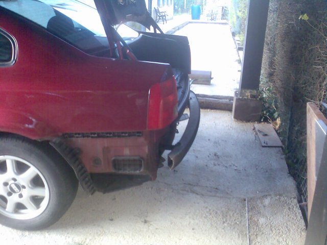

on lui enlève le pare choc, pour cela 3 vis dans chaque passage de roue, 5 (ou 6 ) en dessous , et enfin une près de chaque feux dans l'angle près du joint de coffre.
pour retirer le pare choc une fois les vis levée, placer vous derriere l'auto, une main de chaque côté et tirer doucement vers l'arrière il sortira de lui même :]
on obtient ceci :

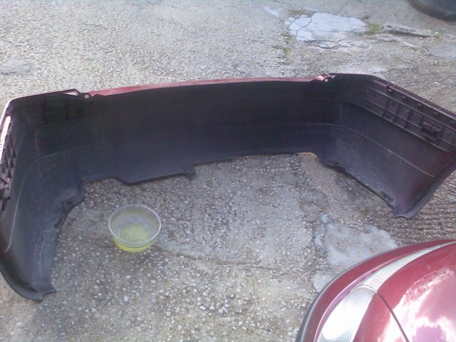

l'on va s'occuper du pare choc : on le prend et on va se placer plus loin.
pour que la bande adhère bien , commençons par dégraisser l'endroit ou l'on va coller la bande:
pour dégraisser, j'ai utilisé un simple dégraissant universel de cuisine bien coupé à l'eau chaude. ( prévoyez de jeter le chiffon ensuite.. c'est vraiment crade un PC)

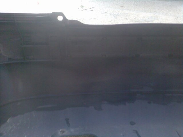

une fois dégraissé

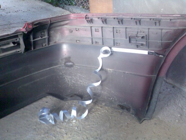

l'on attend un peu que cela sèche puis l'on peu placer la bande 'radar':
inutile de vous précisez qu'il faut prendre son temps pour cette étape, ne pas plier la bande, qu'elle soit bien droite, la détection de votre futur radar de recul en dépend.

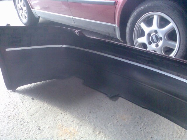

l'on termine doucement de la placer:
Voila !
c'est terminé pour le PC.

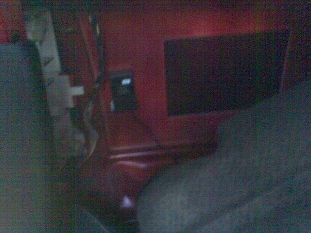

j'ai pour ma part déposer le boitier dans l'interieur de l'aile arrière et alimenté par les câbles de l'ampoule de recul de façon à ce que le radar ne soit actif que lorsque la marche arrière est passée :
pour le petit haut parleur ou plutôt buzzer je n'ai pas pris de photos mais celui ci est placé derrière la banquette arrière sur le renfort de plage (je mettrai une photo plus tard )

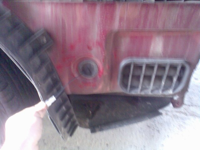

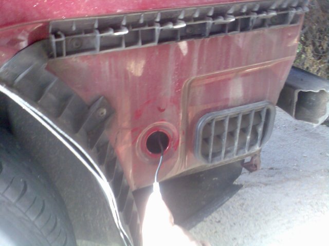

il nous faut maintenant passer le câble qui sera relié à la bande posée sur le PC.
par ici:
il y avait un caoutchouc à cet endroit, donc on le récupère, on l'entaille de façon a faire passer le câble et garder l'étanchéité:
vient le moment de remonter le tout :
l'on relie le câble passé à la bande sur le PC puis l'on procède en sens inverse du démontage pour le remontage.

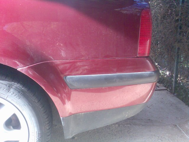

et voila :
y'a plus qu'a aller manœuvrer !
