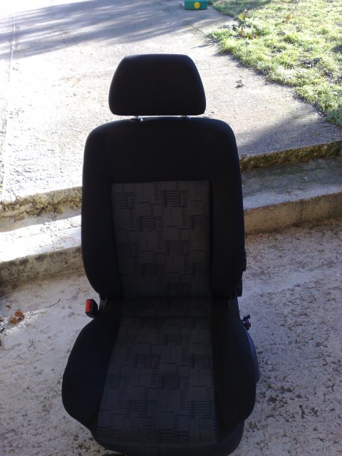

Tout d'abord il convient de retirer le siège sur lequel l'on souhaite travailler.
http://www.forumpassat.fr/uploads/464_21122008001.jpg

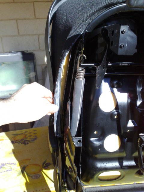

Pas besoin de défaire les 2 plus petite sur le côté qui correspondent au tissu de renfort latéraux.
Une fois celle ci levé, l'on peut lever doucement tout en de-scratchant en passant la main derriere.
Les scratch ne sont situé que sur les côtés.
Le dossier dé-houssé :
http://www.forumpassat.fr/uploads/464_21122008003.jpg

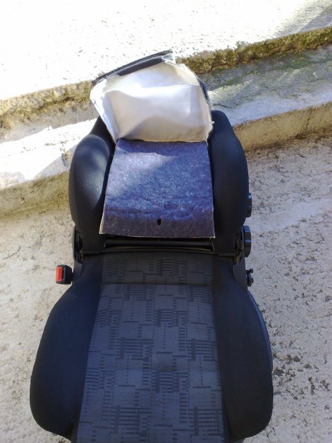

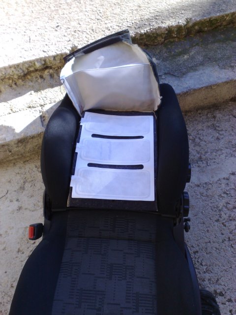

L'on peut maintenant y placer la plaque chauffante.
http://www.forumpassat.fr/uploads/464_21122008004.jpg

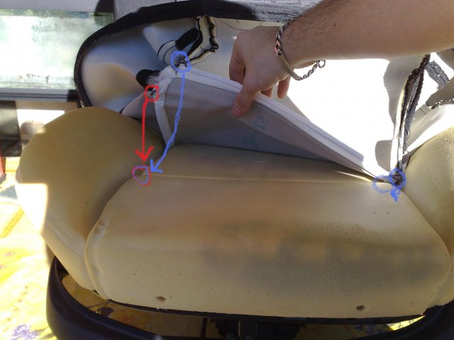

Prenez votre temps de bien faire passer les câbles derrière le dossier de façon a ne pas gêner l'assise !
Pour remettre la housse, rien de plus simple, opération inverse au démontage: on renfile d'abord le bas comme une housse de couette puis l'on vient re-scratcher les côtés en faisant bien passer les câbles derrière.
Bien sur pensez aussi a descendre le câble principal jusqu'en dessous du fauteuil, plusieurs options s'offre à vous, pour ma part je l'ai passé par l'interieur sur le côté ( c'est plein de vide derrière...).

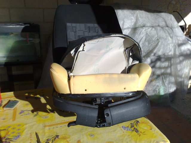

2 ème partie , et non des moindres : l'assise !
donc la on se met à l'aise sur une table pour travailler !
l'on met le fauteuil sur le dos, il va falloir d'abord lever la partie en plastique noire en bas du siège:
*la partie gauche se déclipse en la tirant vers la gauche, laissant apparaitre sur l'avant une vis qui retient la partie de droite, une fois celle ci retirée, la partie de droite se déclipse en tirant vers la droite ( attention toutefois a ne pas casser les petits 'trucs' en plastique qui servent de clips )
pour toute l'opération je n'ai pas levé complètement ces caches mais juste déclipsé de façon a pouvoir les déplacer un peu.

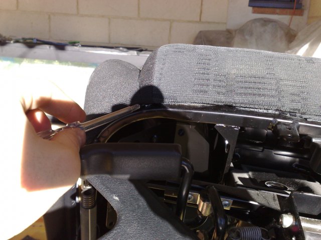

Une fois le plastique déplacé, l'on peut accéder au bord du tissu qui est "replié" dans une rigole en métal, il faudra faire levier pour en sortir l'extrémité et continuer tout le long pour détacher l'ensemble.
http://www.forumpassat.fr/uploads/464_21122008006.jpg
le tissu sorti de sa "rigole"
http://www.forumpassat.fr/uploads/464_21122008007.jpg
malheureusement, à ce stade, l'on ne peut pas encore placer les plaques chauffantes...
un peu de patiente !
des tige métallique accrochée les unes aux autres retiennent le tissu tendu par "zone" près de la mousse.
pour pouvoir les enlever, il va falloir vous armer: d'un peu de force, d'un tournevis plat afin d'écarter un peu le "crochet" et une bonne pince
faites quand même gaffe à vos doigts.. moi je m'en suis abimé un : p
pour pouvoir travailler correctement, il faut en lever 3:
http://www.forumpassat.fr/uploads/464_21122008008.jpg

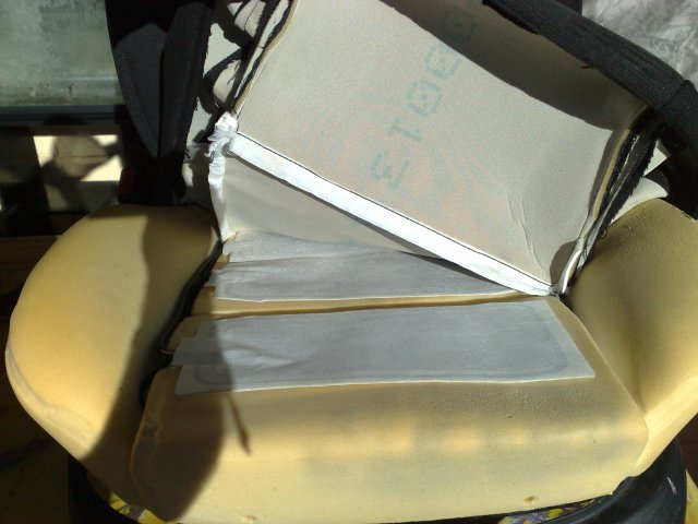

une fois à ce stade, l'on peut placer les plaques chauffantes de l'assise.
contrairement au dossier ou la plaque a été placé en une fois, à cause de ces "tiges" en métal dans l'assise les plaques doivent être découpées ( ne vous inquiétez pas , elles sont prévues pour !)
on découpe de façon a pouvoir remettre les tiges puis l'on place !
http://www.forumpassat.fr/uploads/464_21122008010.jpg

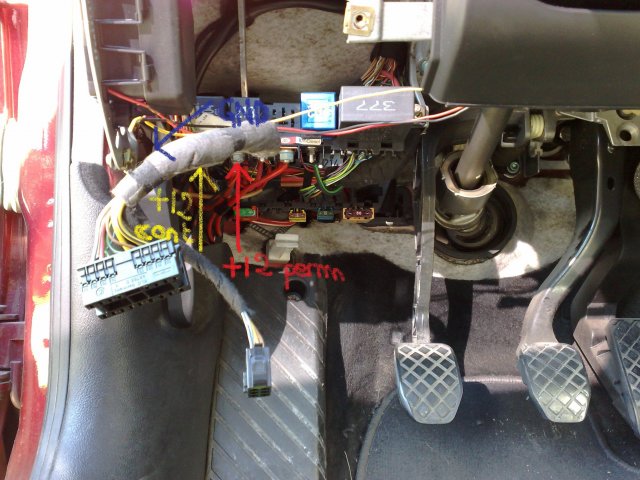

Tout d'abord il faudra lever le cache sous le volant afin d'accéder aux borniers situés sous les supports relais.
pour cela 4 vis torx: 2 sur le côté dans le cache fusible et 2 dessous (un dans le support livret et un dans le petit vide poche).
3 fils à connecter : un rouge, un jaune, un noir.
(presque) tous aux borniers.
rouge : +12 permanent , jaune: +12 contact, noir: masse
http://www.forumpassat.fr/uploads/464_21122008013.jpg
Il y a plusieurs masses possibles mais une façon de les reconnaitre: elles ont un câble brun qui leur sont relié et elles sont prise sur le châssis du véhicule : )
après il suffit d'enficher toutes les petits connecteur du kit chauffant ensemble ( encore une fois facile chaque connecteur est unique)

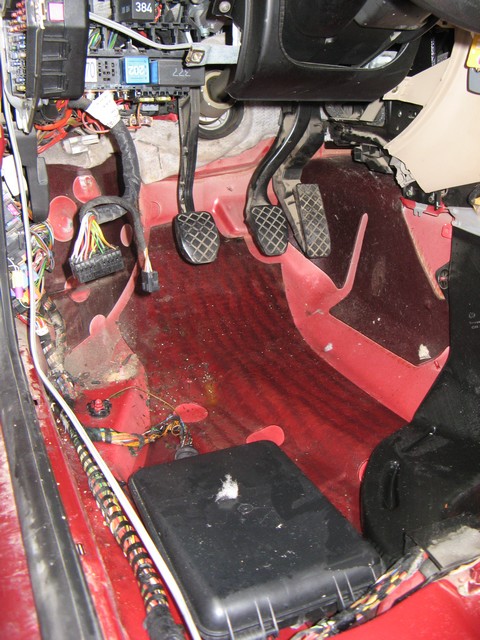

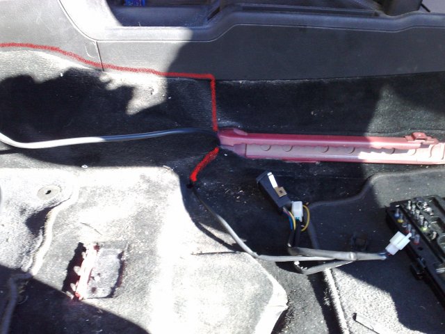

et il faudra tirer le derniers lot de câble jusque sous le siège:
le chemin du câble est en rouge:
http://www.forumpassat.fr/uploads/464_21122008012.jpg

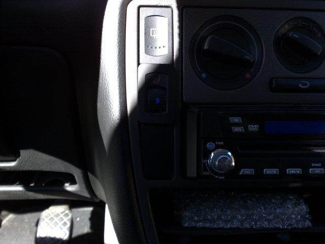

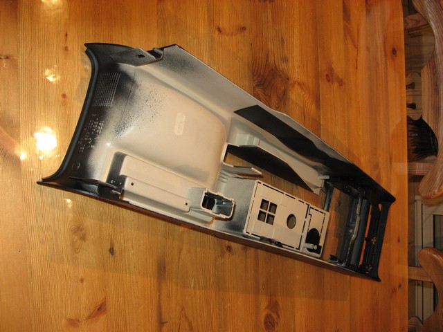

celui ci remonte jusqu'à la console centrale derrière le bouton qui commande le chauffage du siège.
http://www.forumpassat.fr/uploads/464_21122008015.jpg
l'on peut y voir le seul défaut que j'ai pu trouver à ce kit: les boutons ne rentrent pas dans les logements prévus !
j'y apporterai une petite modification en ponçant un peu le cache de ces derniers et avec un petit coup de peinture !

Voila le tuto, qui vien de golfiv.fr :
je viens d'installer le chauffage dans les sièges de ma golf
en respectant le schéma de câblage VW
je vais expliqué comment je m'y suis pris
attention, certaines opérations sont délicates
il y a plusieurs façons de procéder
tout d'abord il faut savoir que certains sièges sont déjà équipés des éléments chauffants
mais il ne sont branchés
en général ce sont les récaro,
il suffit de regarder sous le siège
il y a une fiche jaune, c'est l'airbag
si une prise verte est présente juste à coté les éléments chauffants sont présent dans le siège
matériel
commande de chauffage
neuf environ 30EUR pièce
ebay.de chercher Schalter Sitzheizung Golf 4
http://www.forum-auto.com/uploads/200603/alex88p_1143063532_redimensionner14fev06__1_.jpg
faisceau électrique
je ne sais pas si VW le vends
Ebay.de chercher Kabelbaum Sitzheizung Golf 4
http://cgi.ebay.de/Kabelbaum-Sitzheizun … dZViewItem
http://www.forum-auto.com/uploads/200603/alex88p_1143063593_redimensionner14fev06__4_.jpg
éléments chauffants
ils sont disponible chez VW pour différent sièges je ne connais pas les tarifs
ou Waeco en vends ils sont moins sophistiqués environ 50EUR la paire (conducteur et passager)
ils sont livrés avec avec un kit installation
http://www.waeco.com/fr/300_1167.php?hi … OrigID=943
j'ai donc opté pour les éléments Waeco
mais je n'ai pas utilisé le kit livré avec,
j'ai utilisé le faisceau et les commandes vw
ce qui m'a posé un problème,
au départ je pensais que les commandes étaient des variateurs de tension (de 0 à 12V)
ce qui n'est pas le cas elles fonctionnent par intermittence (comme des essuies glace)
donc toujours 12V mais avec des coupures suivant le réglage adopté
ces coupures sont commandées par une résistance variable qui n'est pas présente dans les éléments Waeco
d'ou mon problème j'ai donc ajouté une résistance aux chauffages

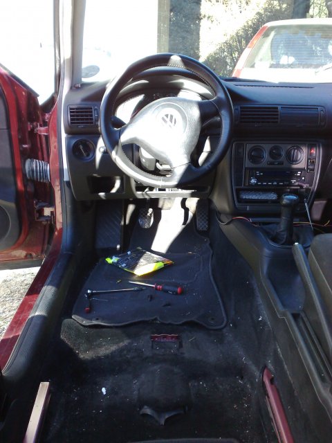

démontage:
mettre le contact, fermer les portes et débrancher la masse de la batterie (afin de ne pas créer de défauts dans le module airbag)

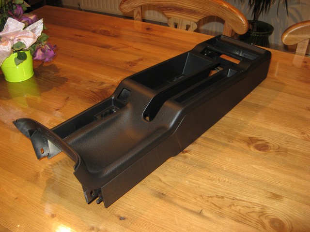

il faut démonter les plastiques sous le volant, le cache de la boite a fusible
l'accoudoir central le tunnel central du levier de vitesse et les sièges.
Pour les sièges il faut les avancer à fond et passer à l'arrière, sur les glissières il y a deux petits caches à déclipser afin d'atteindre des vis torx qui retiennent les caches glissières
ensuite reculer les sièges à fond afin d'atteindre des deux écrous de 13 à l'avant reculer encore le siège incliner le débrancher la prise jaune de l'airbag et c'est tout il n'y a plus qu'à le sortir du véhicule
l'ouverture du siège est plutôt galère,
il faut incliner le dossier à fond afin de pouvoir atteindre le système de fermeture des houses, une languette plastique emboîté dans une autre
après il y a tout un système de tringle d'acier fixé les unes aux autres par des crochets
http://www.forum-auto.com/uploads/200603/alex88p_1143067647_redimensionner12mars06_004.jpg
http://www.forum-auto.com/uploads/200603/alex88p_1143067699_redimensionner12mars06_006.jpg
http://www.forum-auto.com/uploads/200603/alex88p_1143104306_redimensionner12mars06_007.jpg
http://www.forum-auto.com/uploads/200603/alex88p_1143104350_redimensionner12mars06_009.jpg
http://www.forum-auto.com/uploads/200603/alex88p_1143104382_redimensionner12mars06_010.jpg
http://www.forum-auto.com/uploads/200603/alex88p_1143104815_redimensionnersans_titre___16.jpg
http://www.forum-auto.com/uploads/200603/alex88p_1143105229_redimensionnersans_titre___17.jpg
http://www.forum-auto.com/uploads/200603/alex88p_1143106183_redimensionner12mars06_014.jpg
http://www.forum-auto.com/uploads/200603/alex88p_1143106430_redimensionner12mars06_021.jpg
http://www.forum-auto.com/uploads/200603/alex88p_1143106680_redimensionner12mars06_017.jpg
le faisceau électrique siège refermé
http://www.forum-auto.com/uploads/200603/alex88p_1143106929_redimensionnersans_titre___14.jpg
les points de fixation du siège
http://www.forum-auto.com/uploads/200603/alex88p_1143107253_redimensionner12mars06_027.jpg

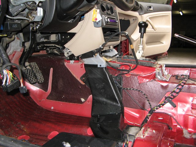

le branchement électrique
avec le faisceau acheté sur ebay c'est très simple
il y a un + permanant à brancher sur la borne 30 puis un porte fusible a ajouter en position 44
un + après contact à brancher après le fusible n°5
un + à brancher sur le rhéostat d'éclairage
et une masse
http://www.forum-auto.com/uploads/200603/alex88p_1143107840_redimensionner11mars06_009.jpg
le + permanant sur la borne 30
http://www.forum-auto.com/uploads/200603/alex88p_1143108104_redimensionner11mars06_025.jpg
ajout du pote fusible en position 44
http://www.forum-auto.com/uploads/200603/alex88p_1143108853_redimensionnerfus9.jpg
pour emboîter les broches il faut tirer la sécurité rose
http://www.forum-auto.com/uploads/200603/alex88p_1143109081_redimensionner11mars06_018.jpg
puis la repousser pour verrouiller
http://www.forum-auto.com/uploads/200603/alex88p_1143109213_redimensionner11mars06_020.jpg
http://www.forum-auto.com/uploads/200603/alex88p_1143109443_redimensionnersans_titre___21.jpg
Le + après contact est à brancher après le fusible n°5 rien de compliqué
le câble du rhéostat directement sur la commande
et la masse sur l'emplacement prévu sous la colonne de direction
les câbles d'alimentation des sièges descendent a gauche de l'autoradio passe sous le tunnel du levier de vitesse
au niveau du frein à main la ou il ce dédouble ils passent sous la moquette,un a gauche l'autre à droite
pour ressortir au même endroit sous les sièges que le faisceau de l'airbag
la il n'y a plus qu'à tout remonter
mettre un fusible de 15A en position 44
fermer les portes rebrancher la masse de la batterie (la clé étant toujours dans la position contact)
les éléments Waeco fonctionnent très bien,
certes ils ne sont pas aussi enveloppant et puissant que les VW.
pour que la chaleur ce fasse bien ressentir il faut les régler à fond
enfin pour plus de facilité je conseil de monter les éléments VW avec du VW
et les éléments Waeco avec son kit d'installation. ce qui évitera les modifications du faisceau et la soudure d'une résistance variable
je ne détails pas ces opérations car elles modifient le schéma original et sont très délicate
tout le système est invisible et ne déforme absolement pas les sièges
bref j'en suis très satisfait la chaleur ce fait resentir après environ une minute
c'est très agréable par temps très froid
http://www.forum-auto.com/uploads/200603/alex88p_1143157203_redimensionner19mars06_032.jpg
Voilà, c'est pour une golf 4, mais je pense que cà peut toujours servir !!! et DRK pourra nous "commenter" la méthode !!
