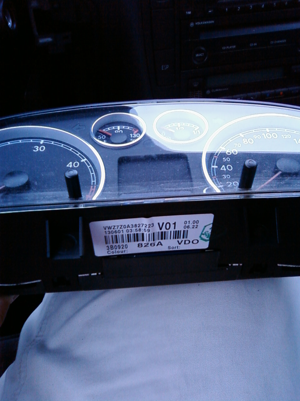

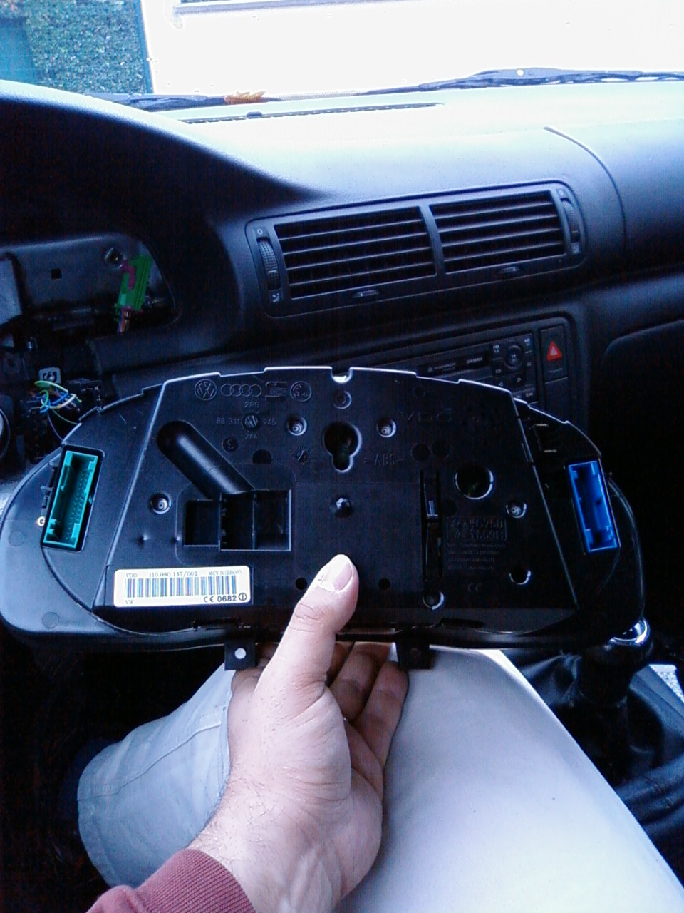

Pour ma part ce samedi j'ai démonté remonté mon porte-instruments (2h au total, sans trop de difficultés), et le miracle ne s'est pas produit, il déconne toujours.
J'ai donc appelé mon dernier recours, un pote qui se trouve à PAU (eh oui ça me fait 1600 bornes A/R), il m'a bien confirmé le changement du porte instrument, il m'a dit d'en trouver un d'occase, et qu'il se chargerait de me le faire marcher sur mon véhicule.
Donc maintenant je suis à la recherche, d'un porte instrument, comme le mien dans cette photo prise lors du démontage:
http://www.forumpassat.fr/forum/uploads/690_sp_a0230.jpg
http://www.forumpassat.fr/forum/uploads/690_sp_a0232.jpg
Comme c'est indiqué à l'arrière, la référence est 3B0 920 826A, avec que 2 connecteurs à branché derrière, un vert et bleu.
Si quelqu'un à des pistes je suis preneur. En France l'offre n'est pas très grande, comparé à ebay.de.
N'existerait-il pas une casse auto spécialisée VW-VAG dans la région parisienne???
@+ pour d'autres nouvelles....
