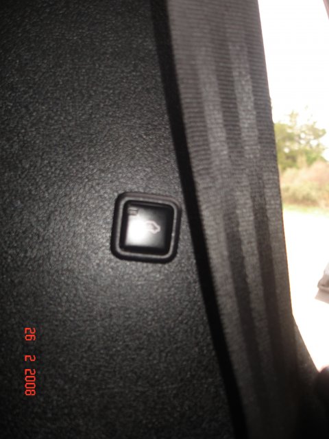

bonjour a tous j ai decouvert ce bouton sur le montant de porte interieur coté conducteur et comme ma titine vient  d italie j ai la notice en italien ????si quelqu un sait a quoi il sert ,il parait qu l aurait rapport avec l alarme

ci joint photo

La fonction de ce bouton est (si tu as l'option) la désactivation du mode alarme Périmétrique mais également l'anti-soulèvement.
Ex : tu laisses quelqu'un dans l'habitacle, ou le cas suivant pour moi. Encore utilisé, lorsque j'ai changé mes jantes été pour les jantes hiver.
Mais cela ne désactive pas l'alarme volumétrique.

Très pratique que ce petit bouton. Surtout si l'on laisse une personne à bord, cela permet de fermer les portes, sans pour autant que l'alarme se mette en route. Je l'utilise aussi de temps en temps ... wink

Je rectifie c'est la desactivation de la Volumetrie et non la Perimetrie

Sachez qu'il est aussi possible de désactiver l'alarme (la simple, celle montée de serie) en appuyant deux fois de suite sur le bouton de fermeture, la led s'arrête de clignoter ...
Tout à fait homer95, je me suis emmêlé les pinceaux en rédigeant mon post...

c'est bien la volumétrique que ça désactive, pour pas sonner si tu laisse ton chien par exemple..

Salut tout le monde en remontant le siege conducteur de ma passat j'ai decouvert un bouton dans le montant ou ce trouve la ceinture quelqu'un sait a quoi il sert?

C'est pour desactiver l'alarme perimetrique une fois la voiture verrouillée (si tu laisses un animal ou ta belle mere à l'intérieur par exemple [mdr])
