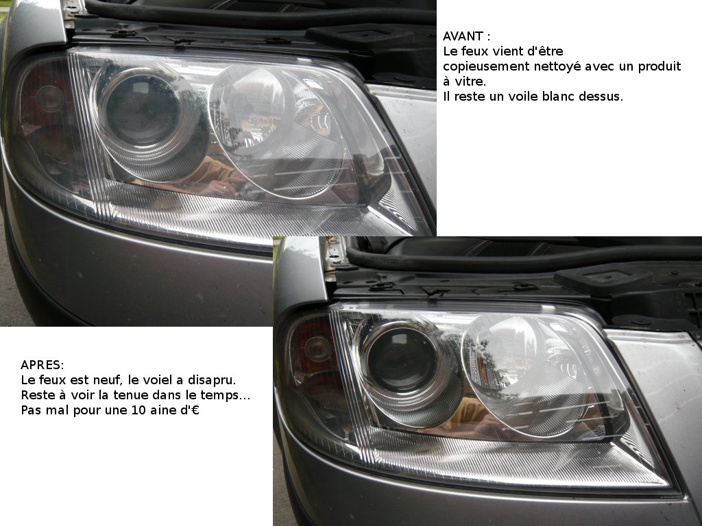

Bon , voici un petit retour , avec photos big_smile
Ca y est , mes feux sont comme neufs, et tout ça pour une dizaine d'euros.... [bravo]
Je ne sais pas combien de temps ça va tenir mais j'ai bon espoir , vu que c'est un polish spécial plastique transparent.
Je mettrais des news au fil du temps....
Au fait, c'est PlastX de Meguiards [dac]
Place aux photos (C'est assez difficile de prendre une photo de feux ternis hmm)
http://www.forumpassat.fr/uploads/760_plastx.jpg

Le système de jsge me semble bien plus simple,même si le tient a un beau résultat.
Re : Feux ternis sur 3BG variant
C'est bluffant ce produit. Maintenant, c'est surement à renouveler tous les x mois, pour garder l'aspect du neuf.
Mais c'est bien si tu pouvais nous faire un topo tout au long des semaines et mois avenir.
