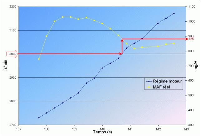

•    Connectez-vous au calculateur moteur, puis allez au bloc de mesure 003.
•    Commencez à enregistrer les données
•    Sur un rapport de boite égal ou supérieur à la troisième, enfoncez l'accélérateur au maximum, à 2000 tr/min jusqu'à atteindre un régime de 3500 tr/min
•    Quittez VAG-Com
•    Ouvrez le fichier que vous venez d'enregistrer en utilisant l'explorateur et vous rendant dans \VAG-Com\Logs
•    Excel devrait se lancer (si vous en disposez, évidemment) et vous afficher le fichier
•    Faites un graphique du signal de débitmètre réel et du régime moteur en fonction du temps, pour la période pendant laquelle vous avez fait l'essai
•    Vous obtenez un graphe de ce type:
http://www.forumpassat.fr/uploads/133_debit.jpg
•    Suivant votre moteur, à 3000 tr/min la valeur doit être d'au moins:
    -  90 ch: 800 mg/H
    -100 ch: 800 mg/H
    -110 ch: 800 mg/H
    -115 ch: 850 mg/H
    -130 ch: 900 mg/H
    -150 ch: 1000 mg/H

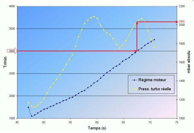

Meme manip pour le turbo :
http://www.forumpassat.fr/uploads/133_turbo.jpg
On observe un dépassement qui est ensuite régulé à une valeur consigne.
•    Suivant votre moteur, à 3000 tr/min la valeur doit être dans la fourchette suivante:
    -  90 ch: 1850 à 2250 mbar
    -100 ch: 1850 à 2250 mbar
    -105 ch: 1850 à 2400 mbar
    -110 ch: 1850 à 2250 mbar
    -115 ch: 2000 à 2200 mbar
    -130 ch: 2100 à 2600 mbar
