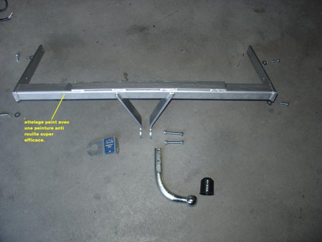

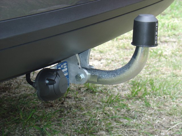

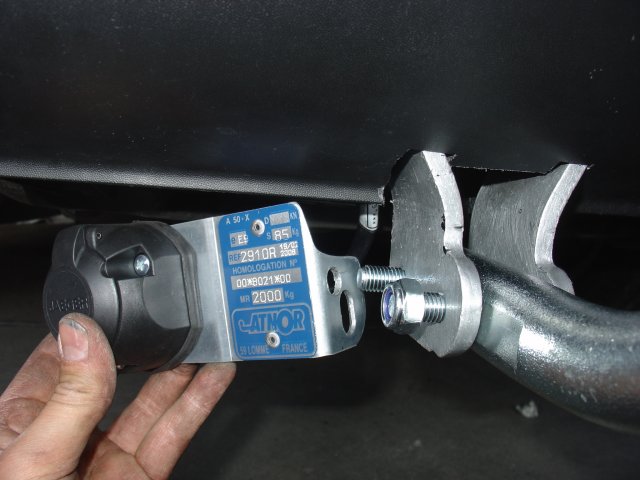

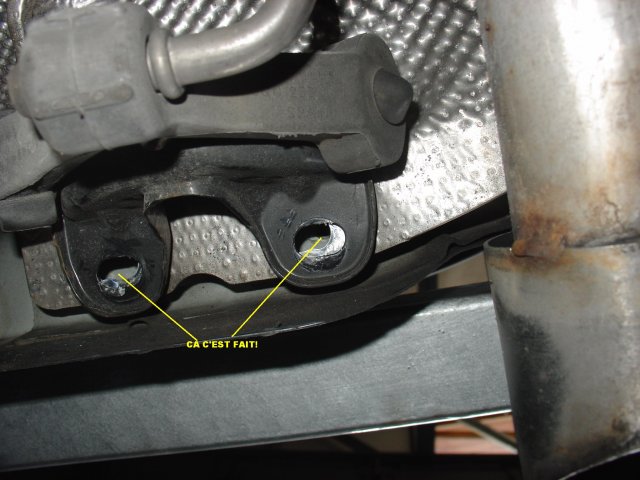

Ce tuto concerne le montage d'un attelage et d'un faisceau spécifique avec boîtier électronique ( multiplexage) pour passat VI break.
- TEMPS : Il faut compter une journée pour un bon "mécano bricoleur soigneux".

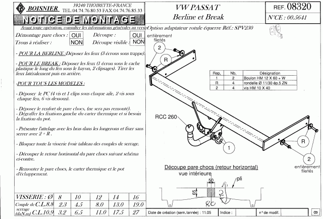

- PRIX :  pour l'attelage  ATNOR réf: 2910R=99 euros (site TURBO CERGY)
             ou pour l'attelage BOISNIER réf:08320 = 112 euros( site cazenaves)
             pour le faisceau spécifique JAEGER réf:SET0272= 140 euros.
- OUTILLAGE : un petit tournevis plat, des clés à pipe ou douilles (10, 13,17...), des clés torx, une pince coupante, un aimant à "tête chercheuse" pour repêcher des agrafes qui tomberaient dans le longeron de la voiture par exemple( çà sent le vécu HEIN?) ...bref l'outillage du parfait mécano bricoleur.
- PRECAUTIONS : NE JAMAIS TIRER FORTEMENT SUR LES DIFFERENTS ELEMENTS A DEPOSER , ILS VIENNENT SANS EFFORT!
- CONSEILS : certaines étapes sont à respecter dans l'ordre et d'autres non( c'est une question de logique).La documentation  JAEGER est tres bien faite pour le branchement des fils.
- DOMMAGES : aucun dommage. Ma voiture  a 14 mois et je ne voulais surtout pas l'abimer et si vous suivez le tuto vous n'aurez pas souci .
- DIFFICULTES : j'ai eu deux problèmes  mineurs: j'ai eu du mal à mettre en place 3 cosses sur 5 dans le boîtier porte fusible alors que c'est super facile.

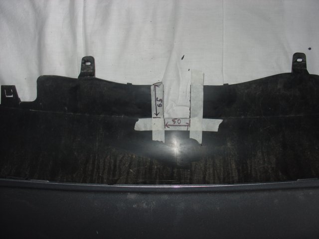

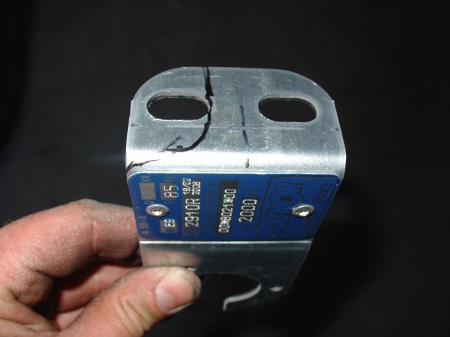

J'ai déposé environ 10 fois le par choc pour faire une découpe ajustée(absence d'un plan de découpe adaptée à la marque de l'attelage).

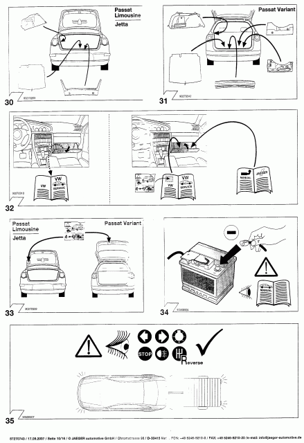

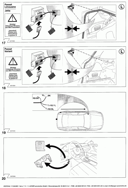

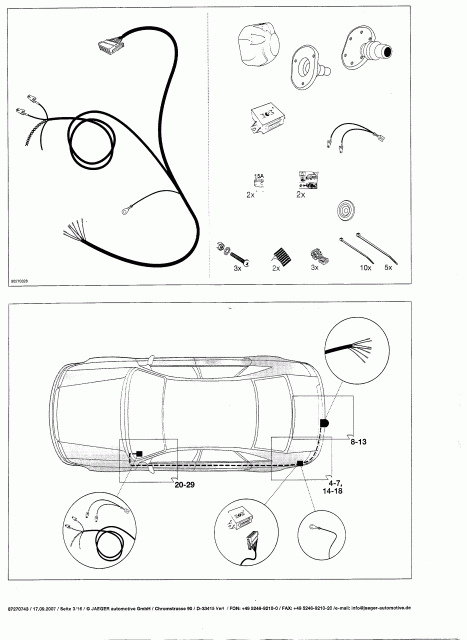

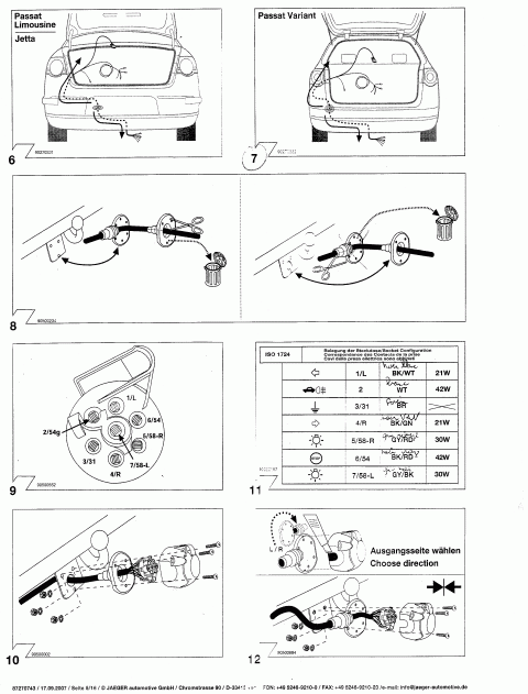

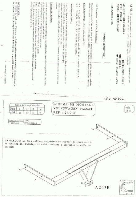

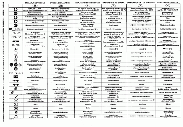

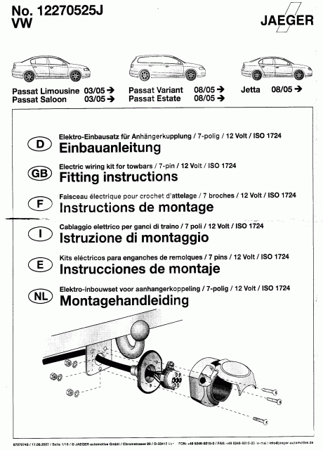

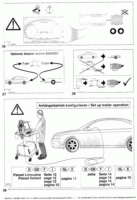

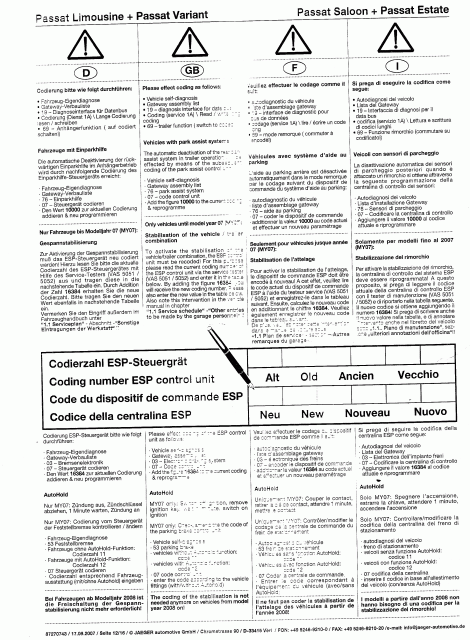

- PIECES JOINTES:DOC ATTELAGES ET JAEGER:
http://www.forumpassat.fr/forum/uploads/thumbs/812_attelage_atnor.pnghttp://www.forumpassat.fr/forum/uploads/thumbs/812_attelage_boisnier.pnghttp://www.forumpassat.fr/forum/uploads/thumbs/812_jaeger_1.pnghttp://www.forumpassat.fr/forum/uploads/thumbs/812_jaeger_2.pnghttp://www.forumpassat.fr/forum/uploads/thumbs/812_jaeger_3.pnghttp://www.forumpassat.fr/forum/uploads/thumbs/812_jaeger_4.pnghttp://www.forumpassat.fr/forum/uploads/thumbs/812_jaeger_5.pnghttp://www.forumpassat.fr/forum/uploads/thumbs/812_jaeger_6.pnghttp://www.forumpassat.fr/forum/uploads/thumbs/812_jaeger_7.pnghttp://www.forumpassat.fr/forum/uploads/thumbs/812_jaeger_8.pnghttp://www.forumpassat.fr/forum/uploads/thumbs/812_jaeger_9.pnghttp://www.forumpassat.fr/forum/uploads/thumbs/812_jaeger_10.pnghttp://www.forumpassat.fr/forum/uploads/thumbs/812_jaeger_11.pnghttp://www.forumpassat.fr/forum/uploads/thumbs/812_jaeger_12.pnghttp://www.forumpassat.fr/forum/uploads/thumbs/812_jaeger_13.pnghttp://www.forumpassat.fr/forum/uploads/thumbs/812_jaeger_14.png

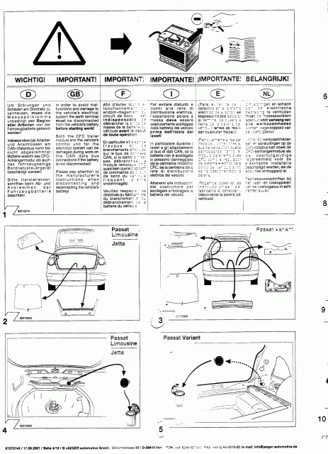

DEBRANCHER LA BATTERIE (LA BORNE (-) (POURQUOI LE MOINS CAR SI VOUS FAITES UN COURT CIRCUIT AVEC VOTRE CLE ENTRE LA BORNE (-) ET LA MASSE IL NE SE PASSERA RIEN CAR C'EST LE MEME POTENTIEL, PAR CONTRE AVEC LE +   "§+°?#?µ*?").

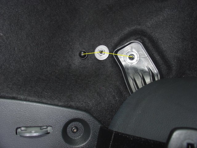

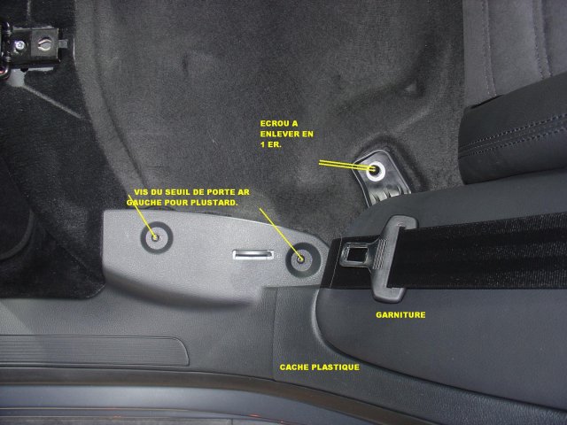

2 EME ETAPE :PORTE ARRIERE GAUCHE: DEPOSER LA GARNITURE A COTE DOSSIER SIEGE ARRIERE.
http://www.forumpassat.fr/forum/uploads/812_dsc05224.jpg
DEPOSER LE CAPUCHON ET L'ECROU DE LA GARNITURE.
http://www.forumpassat.fr/forum/uploads/812_dsc05225.jpg

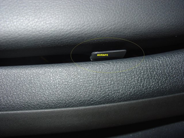

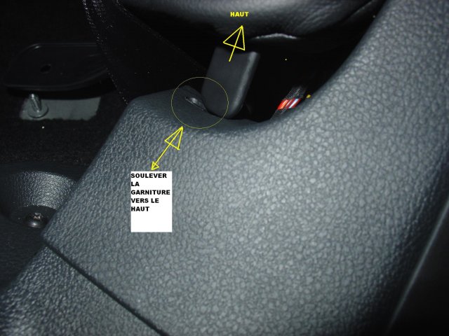

SOULEVER VERS LE HAUT LA GARNITURE ET FAIRE ATTENTION A LA PRESENCE DE L'AGRAFE QUI MAINTIEN LA GARNITURE ET LE CACHE PLASTIQUE DU BORD DE PORTE.
http://www.forumpassat.fr/forum/uploads/812_dsc05214.jpg
http://www.forumpassat.fr/forum/uploads/812_dsc05215.jpg

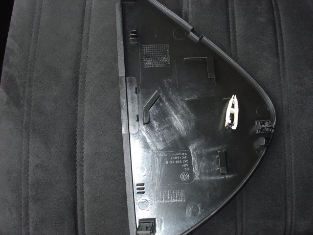

VUE D'ENSEMBLE DE LA GARNITURE DEPOSEE.
http://www.forumpassat.fr/forum/uploads/812_dsc05226.jpg

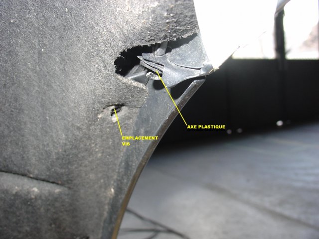

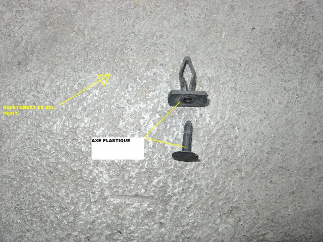

DEPOSER LE CACHE PLASTIQUE EN TIRANT  POUR DEFAIRE LES CLIPS ET LA CHEVILLE PLASTIQUE BLANCHE.
http://www.forumpassat.fr/forum/uploads/812_dsc05228.jpg
http://www.forumpassat.fr/forum/uploads/812_dsc05233.jpg

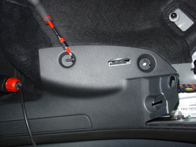

DEVISSER LA VIS TORX PLASTIQUE DU MAINTIEN AVANT DE LA GARNITURE DU COFFRE.
http://www.forumpassat.fr/forum/uploads/812_dsc05234.jpg

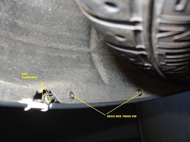

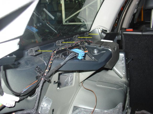

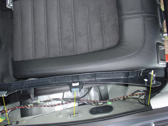

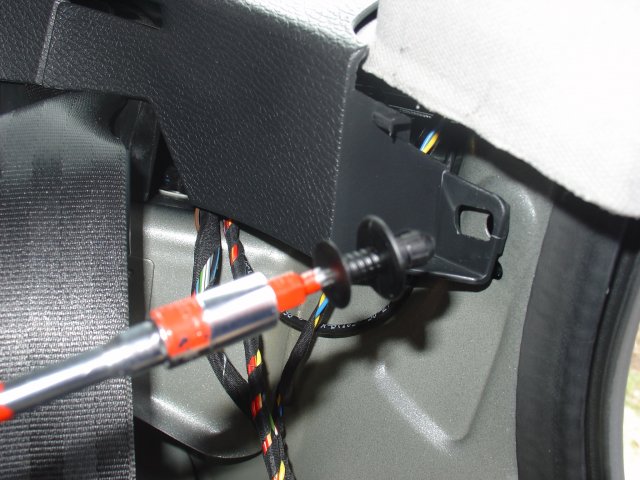

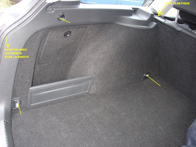

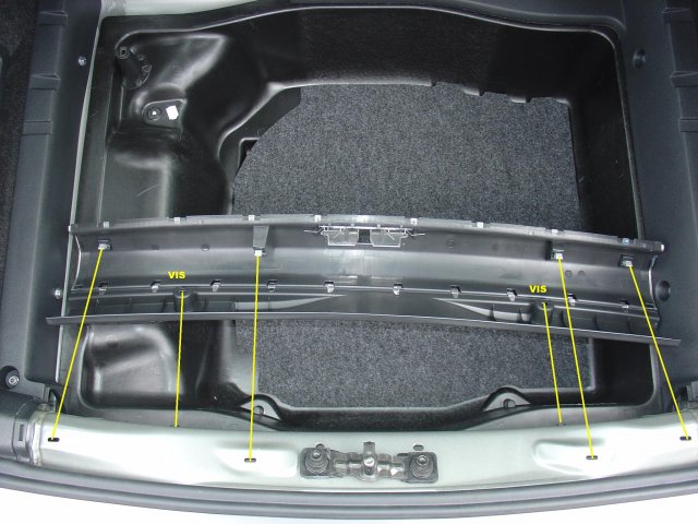

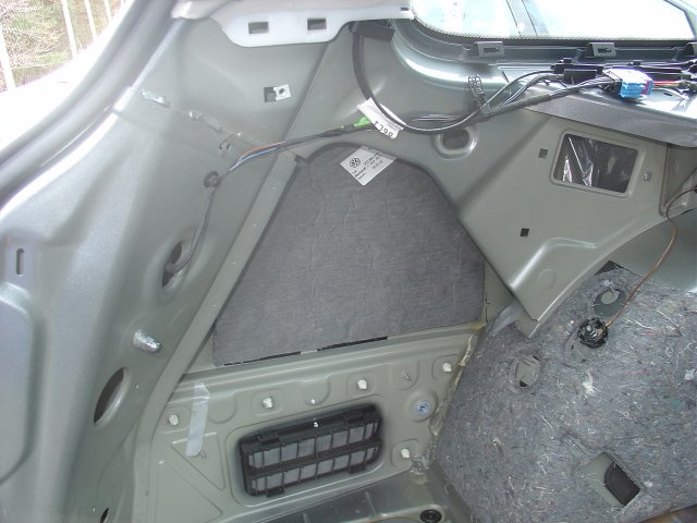

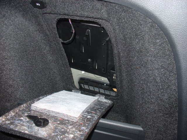

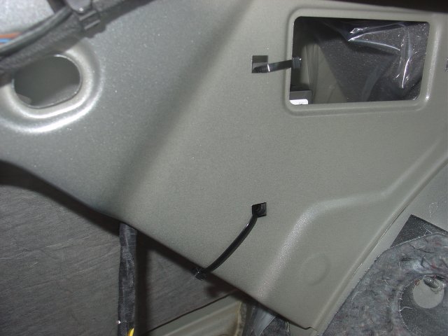

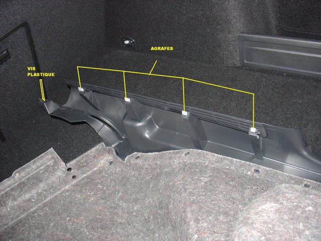

3 EME ETAPE:DANS LE COFFRE:DEPOSER LES VIS DES TROIS CROCHETS.
http://www.forumpassat.fr/forum/uploads/812_dsc05221.jpg
TIRER VERS LA DROITE LA GARNITURE GAUCHE DU COFFRE AVEC LES DOIGTS POUR DECLIPER LES AGRAFES(SI BESOIN PRENDRE UN PETIT MORCEAU DE BOIS OU PLASTIQUE A BORD ARRONDI POUR FAIRE PASSER LE JOINT DE COFFRE SOUS LA GARNITURE).
http://www.forumpassat.fr/forum/uploads/812_dsc05236.jpg
C'EST FACILE, NON ?
http://www.forumpassat.fr/forum/uploads/812_dsc05237.jpg
http://www.forumpassat.fr/forum/uploads/812_dsc05239.jpg

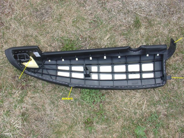

REMARQUER L'EMPLACEMENT DES AGRAFES DE LA GARNITURE.
http://www.forumpassat.fr/forum/uploads/812_dsc05028.jpg
REMARQUER LES AGRAFES DE LA GARNITURE.
http://www.forumpassat.fr/forum/uploads/812_dsc05210.jpg

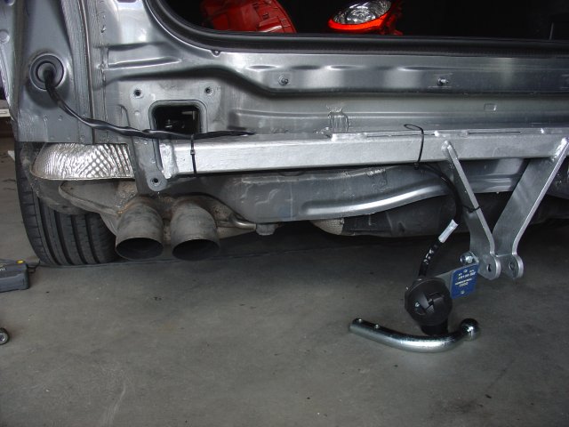

VUE AVANT POSE FAISCEAU ATTELAGE.
http://www.forumpassat.fr/forum/uploads/812_dsc05032.jpg
VUE APRES POSE FAISCEAU ATTELAGE.
http://www.forumpassat.fr/forum/uploads/812_dsc05208.jpg

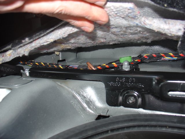

GROS PLAN DU CHEMINEMENT DU FAISCEAU ATTELAGE.
http://www.forumpassat.fr/forum/uploads/812_dsc05211.jpg

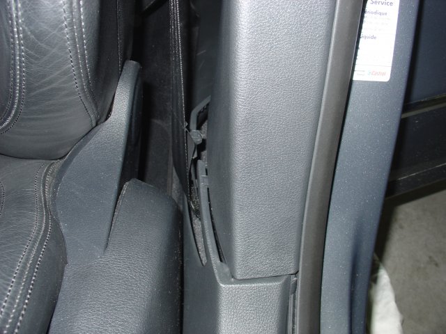

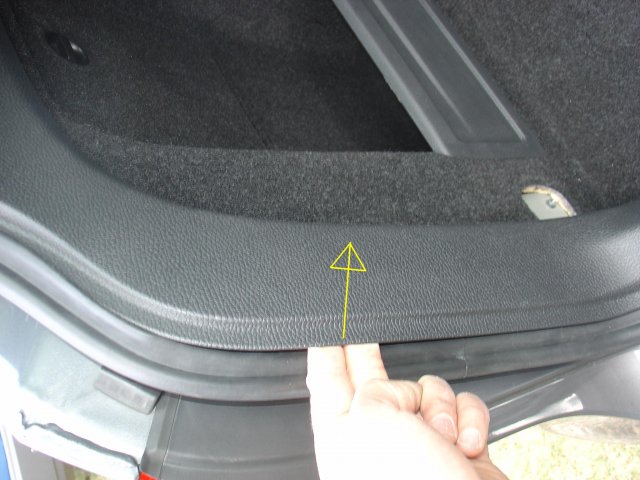

4 EME ETAPE:DEPOSE DU CACHE PLASTIQUE DU SEUIL DE LA PORTE ARRIERE ET AVANT GAUCHE.
DEPOSER LES DEUX VIS  DU SEUIL DE PORTE ARRIERE.
http://www.forumpassat.fr/forum/uploads/812_dsc05137.jpg

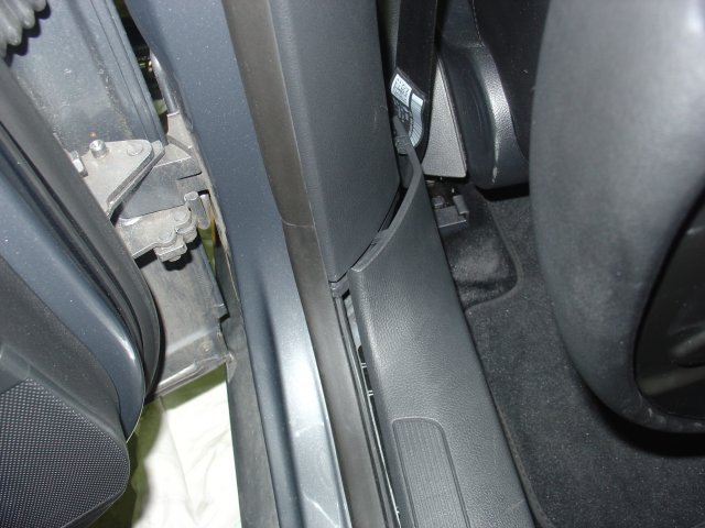

SOULEVER LE CACHE SEUIL DE PORTE POUR DECLIPER VERS LE HAUT AU NIVEAU PORTE ARRIERE ET PORTE AVANT.
http://www.forumpassat.fr/forum/uploads/812_dsc05136.jpg
APRES  DECLIPAGE VERS LE HAUT, TIRER VERS L'INTERIEUR POUR DEFAIRE LE CACHE DU MONTANT ENTRE DEUX PORTES.FAIRE PASSER LA CEINTURE A L'INTERIEUR DU CACHE PAR LA FENTE PREVUE.
http://www.forumpassat.fr/forum/uploads/812_dsc05135.jpg

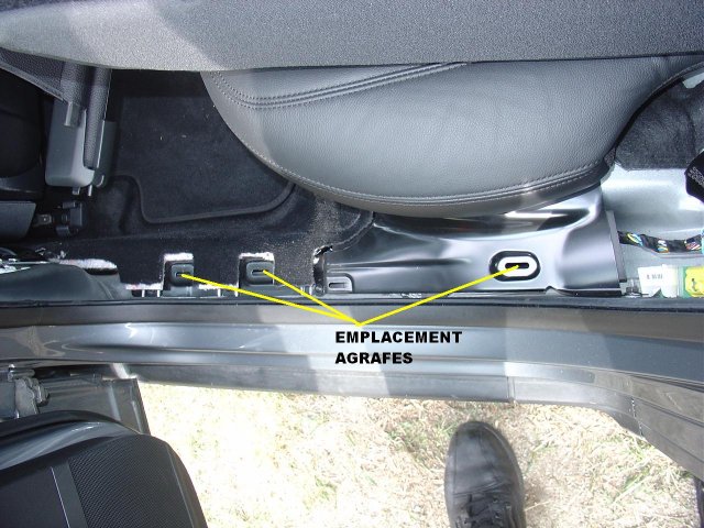

REMARQUER L'EMPLACEMENT DES AGRAFES DU CACHE DE SEUIL DEPOSE.
http://www.forumpassat.fr/forum/uploads/812_dsc05025.jpg
http://www.forumpassat.fr/forum/uploads/812_dsc05027.jpg

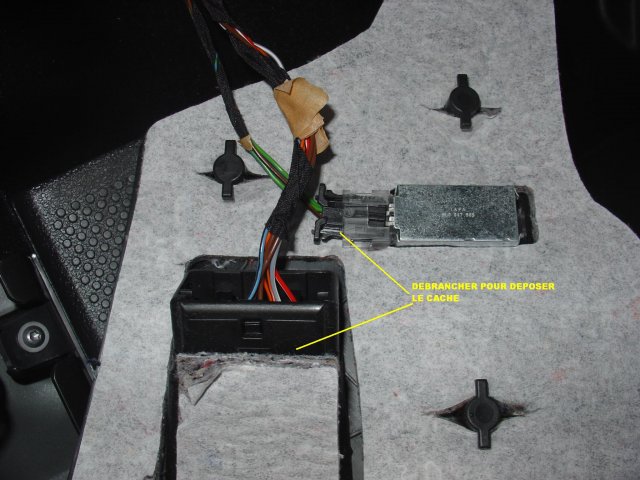

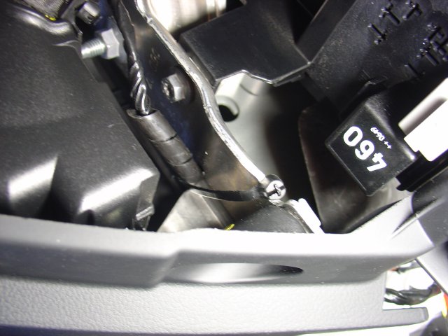

6 EME ETAPE: DEPOSE CACHE AU DESSUS PEDALES:
DEVISSER LES VIS TORX DU CACHE ET DEPOSER CE DERNIER.
http://www.forumpassat.fr/forum/uploads/812_dsc05078.jpg
DEBRANCHER LA PRISE ODB ET LA PRISE DE LA LAMPE.
http://www.forumpassat.fr/forum/uploads/812_dsc05079.jpg
VUE SUR QUELQUES  FIXATIONS SUPPLEMENTAIRES.
http://www.forumpassat.fr/forum/uploads/812_dsc05127.jpg
http://www.forumpassat.fr/forum/uploads/812_dsc05125.jpg
http://www.forumpassat.fr/forum/uploads/812_dsc05126.jpg

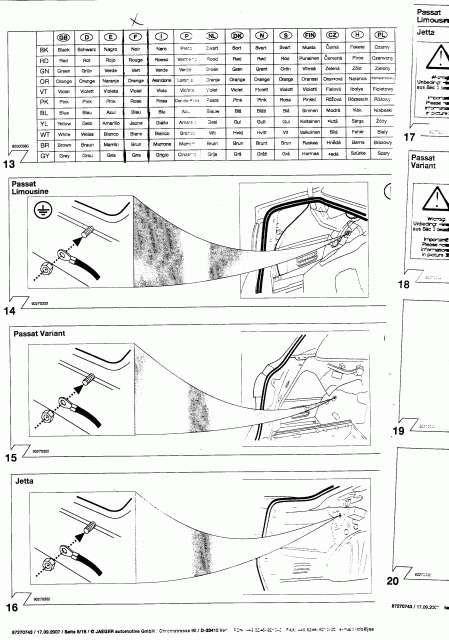

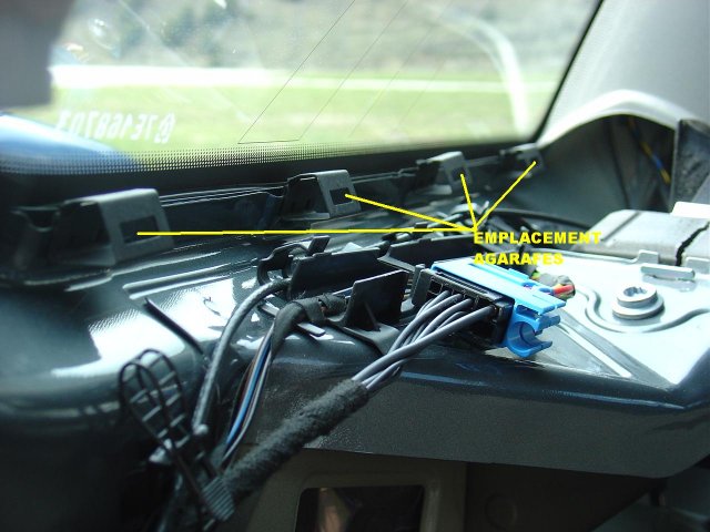

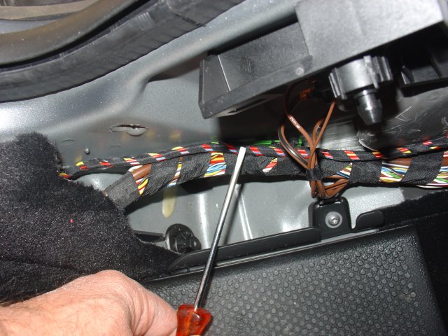

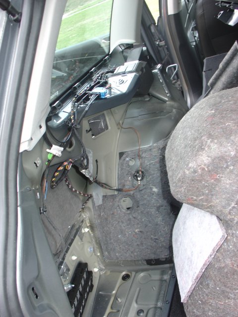

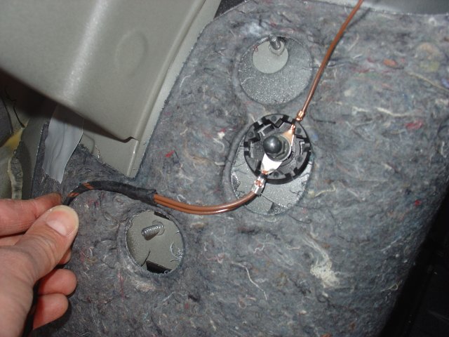

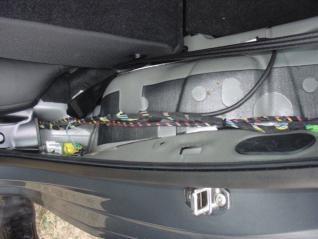

7 EME ETAPE: PASSAGE DU CABLAGE DU COFFRE VERS L'AVANT DU VEHICULE. VUE D'ENSEMBLE DU COFFRE AVEC FAISCEAU.
BRANCHER LA MASSE (FIL MARRON) ,IL PASSE DANS LA PARTIE NOIR  EN PLASTIQUE.
http://www.forumpassat.fr/forum/uploads/812_dsc05033.jpg

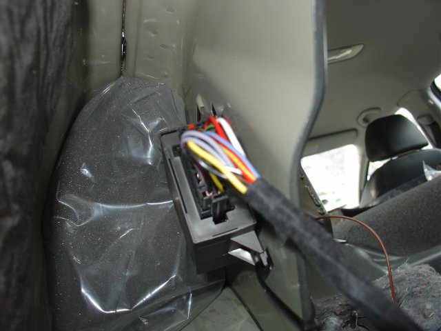

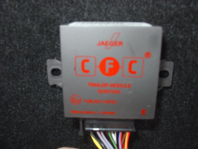

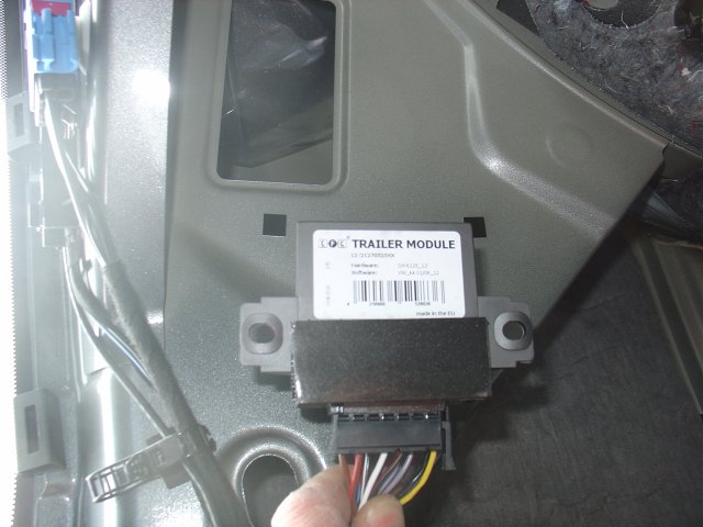

VUE SUR BOITIER ELECTRONIQUE DU FAISCEAU.
http://www.forumpassat.fr/forum/uploads/812_dsc05034.jpg
MOI, JE VAIS LE METTRE PAR LA (MAIS ON PEUT LE METTRE AILLEURS  DU MOMENT QU'IL NE GENE PAS LA POSE DE LA GARNITURE DU COFFRE.
http://www.forumpassat.fr/forum/uploads/812_dsc05036.jpg
J'AI MIS DU DOUBLE FACE D'ORIGINE ET J'AI RAJOUTE DEUX COLLIERS PLASTIQUES POUR ETRE TRANQUILLE .
http://www.forumpassat.fr/forum/uploads/812_dsc05037.jpg
ON LE VOIT DERRIERE.
http://www.forumpassat.fr/forum/uploads/812_dsc05038.jpg

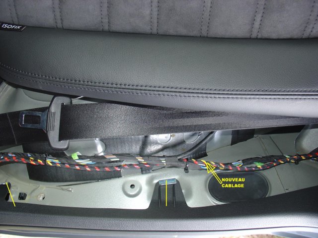

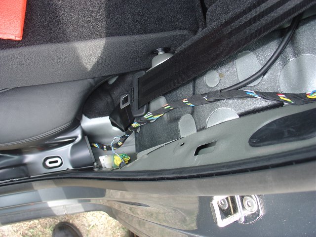

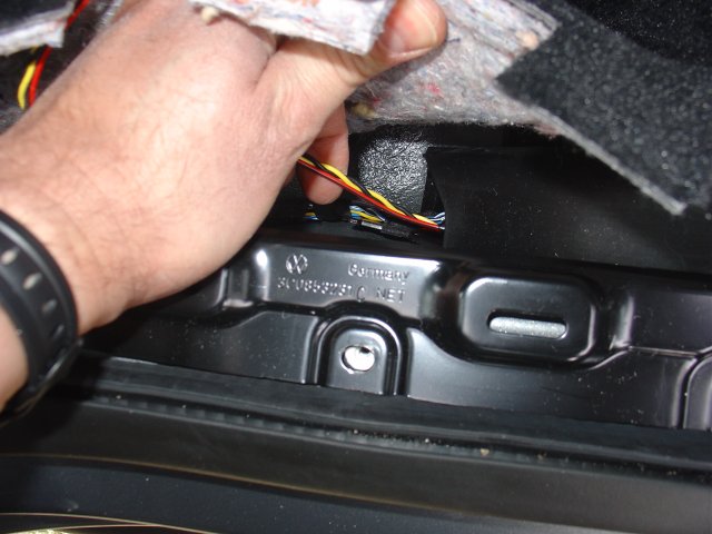

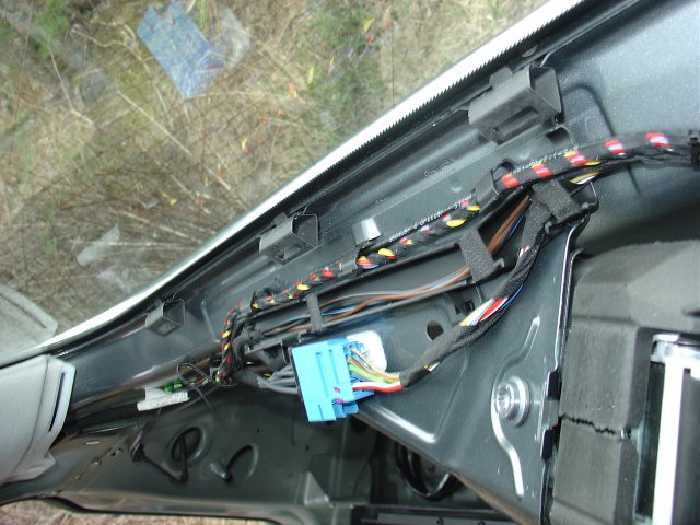

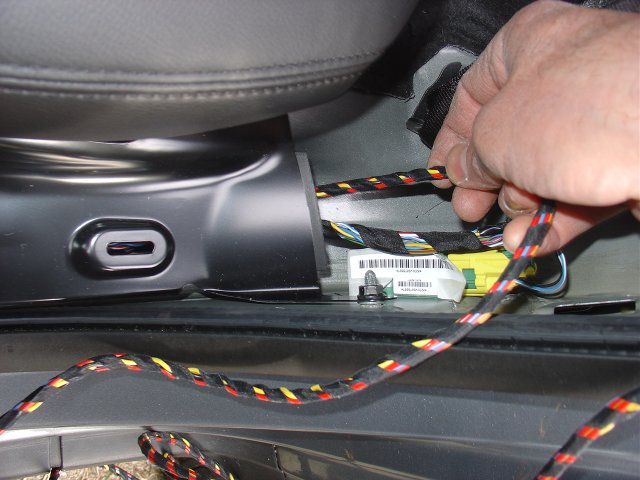

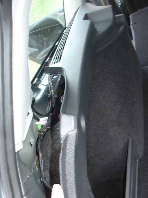

CHEMINEMENT VERS VITRE LATERALE ARRIERE GAUCHE.
http://www.forumpassat.fr/forum/uploads/812_dsc05045.jpg
VERS LE COTE PORTE ARRIERE GAUCHE.
http://www.forumpassat.fr/forum/uploads/812_dsc05043.jpg
IL COURT, IL COURT LE FAISCEAU...
http://www.forumpassat.fr/forum/uploads/812_dsc05041.jpg
http://www.forumpassat.fr/forum/uploads/812_dsc05042.jpg
http://www.forumpassat.fr/forum/uploads/812_dsc05046.jpg

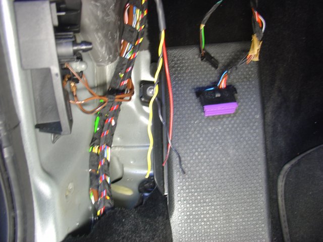

ON ARRIVE VERS LE SIEGE CONDUCTEUR.
http://www.forumpassat.fr/forum/uploads/812_dsc05072.jpg
VERS LA ZONE DES FUSIBLES.
http://www.forumpassat.fr/forum/uploads/812_dsc05106.jpg
http://www.forumpassat.fr/forum/uploads/812_dsc05107.jpg

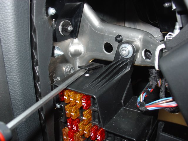

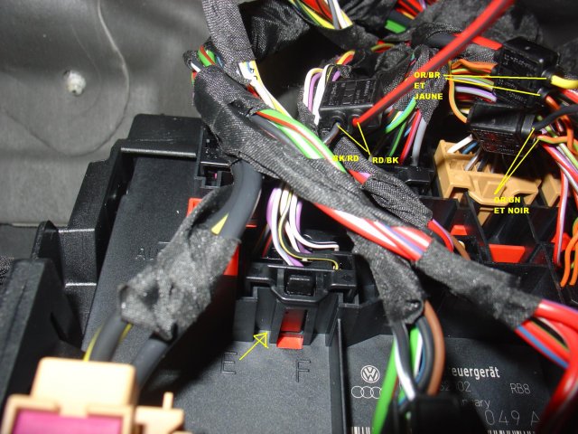

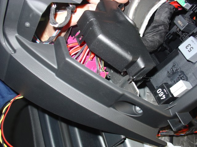

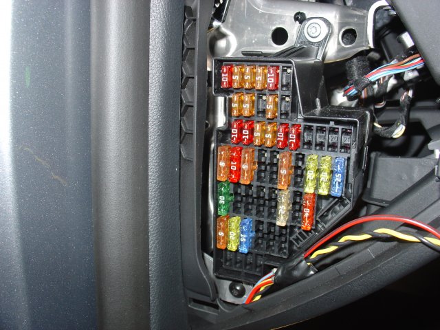

8 EME ETAPE : BOITIER PORTE FUSIBLE.
DEMONTER LE CACHE COTE CONDUCTEUR.
http://www.forumpassat.fr/forum/uploads/812_dsc05074.jpg
ON VOIT A PEUT PRES CA (LE FAISCEAU NE PASSERA PAS FORCEMENT PAR LA.
http://www.forumpassat.fr/forum/uploads/812_dsc05087.jpg
POUSSER LES LANGUETTES POUR DEPOSER LE CAPOT .
http://www.forumpassat.fr/forum/uploads/812_dsc05091.jpg

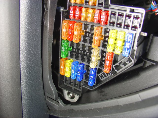

VOILA LE CAPOT QUE L'ON RETIRE.
http://www.forumpassat.fr/forum/uploads/812_dsc05092.jpg
http://www.forumpassat.fr/forum/uploads/812_dsc05093.jpg
http://www.forumpassat.fr/forum/uploads/812_dsc05094.jpg

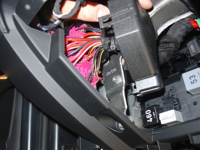

MOI J'AI DEPOSE LE BOITIER POUR MIEUX VOIR ET BRANCHER DERRIERE.
http://www.forumpassat.fr/forum/uploads/812_dsc05095.jpg
VOILA, ON VOIT MIEUX.
http://www.forumpassat.fr/forum/uploads/812_dsc05096.jpg

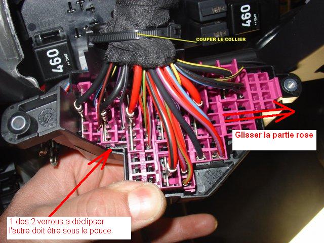

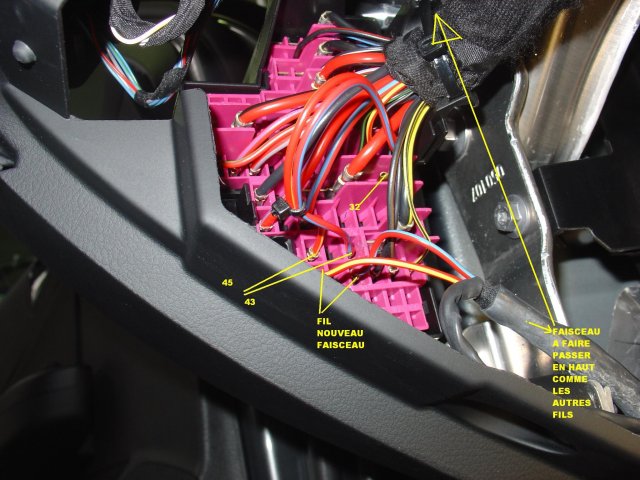

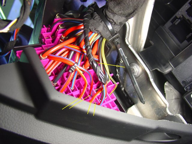

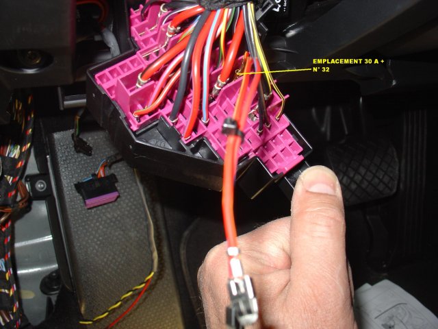

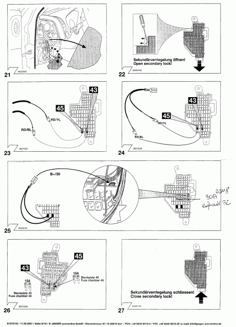

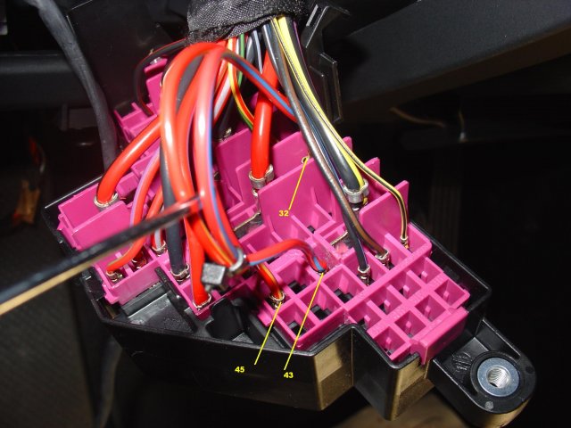

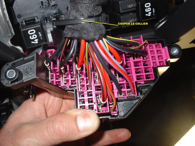

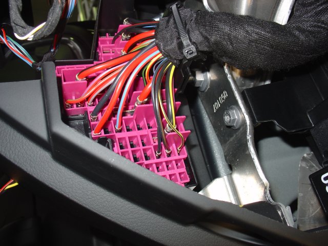

COMMENCER PAR METTRE EN PLACE LES FILS (QUI ONT DEJA DES COSSES)(TOUT EST FOURNI)( C'EST ICI QUE J'AI EU DU MAL EN METTRE EN PLACE 3 COSSES SUR LES 5 ET JE NE SAIS PAS POURQUOI).VOIR LA DOC JAEGER. LE DOUBLE FIL RECUPERE DU + SUR EMPLACEMENT 32 DE 30 AMPERES ET LE REDISTRIBUE AUX EMPLACEMENTS LIBRES 45 ET 43.
J'AI TROUVE UNE ERREUR D'EMPLACEMENT POUR LE B+/30(MOI PLACE 32)
http://www.forumpassat.fr/forum/uploads/812_dsc05097.jpg
http://www.forumpassat.fr/forum/uploads/812_dsc05098.jpg
BRANCHER LES DEUX FILS DU FAISCEAU ROUGE/JAUNE SUR 45 ET ROUGE/BLEU SUR 43.
http://www.forumpassat.fr/forum/uploads/812_dsc05099.jpg
REMONTER LE BOITIER ET LE CAPOT . FAIRE ATTENTION AU CHEMINEMENT DU CABLAGE, EVITER LES FROTTEMENTS SUR LES PARTIES A ANGLE VIF ET METALLIQUE.
http://www.forumpassat.fr/forum/uploads/812_dsc05110.jpg
http://www.forumpassat.fr/forum/uploads/812_dsc05112.jpg
http://www.forumpassat.fr/forum/uploads/812_dsc05104.jpg

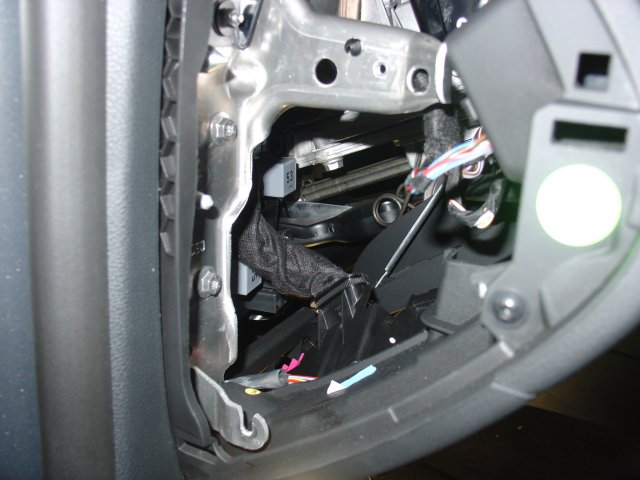

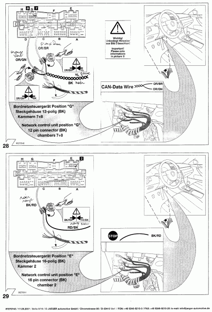

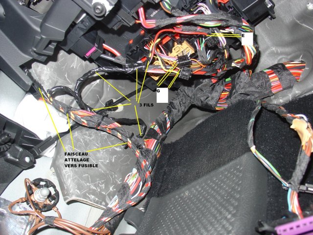

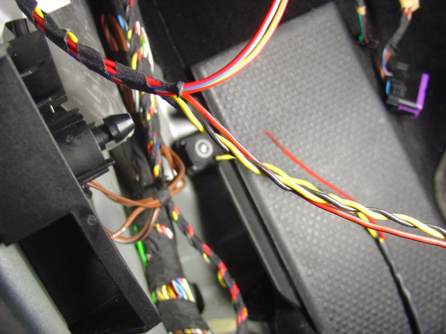

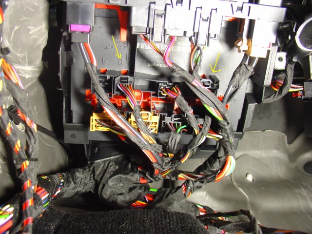

9 EME ETAPE :BRANCHEMENT DES 3 FILS VERS  LE SUPPORT DES RELAIS AU DESSUS DES PEDALES.
http://www.forumpassat.fr/forum/uploads/812_dsc05115.jpg

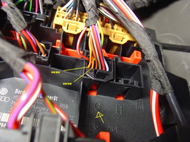

VERS LE CONNECTEUR "G" ON BRANCHE LES CONNECTEURS RAPIDES QUI PINCENT LES FILS D'ORIGINE SANS LES COUPER. SUR LE FIL ORANGE/VERT, BRANCHER LE FIL NOIR. SUR LE FIL ORANGE/BRUN, BRANCHER LE FIL JAUNE.
http://www.forumpassat.fr/forum/uploads/812_dsc05113.jpg
SUR LE CONNECTEUR "E" BRANCHER LE FIL ROUGE/NOIR DU FAISCEAU SUR LE NOIR/ROUGE DU CONNECTEUR.
http://www.forumpassat.fr/forum/uploads/812_dsc05121.jpg
C'EST FINI POUR LES BRANCHEMENTS A L'AVANT.
http://www.forumpassat.fr/forum/uploads/812_dsc05123.jpg

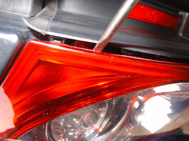

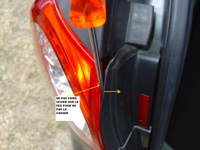

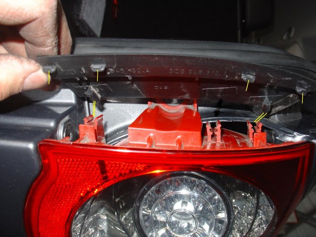

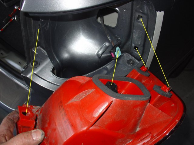

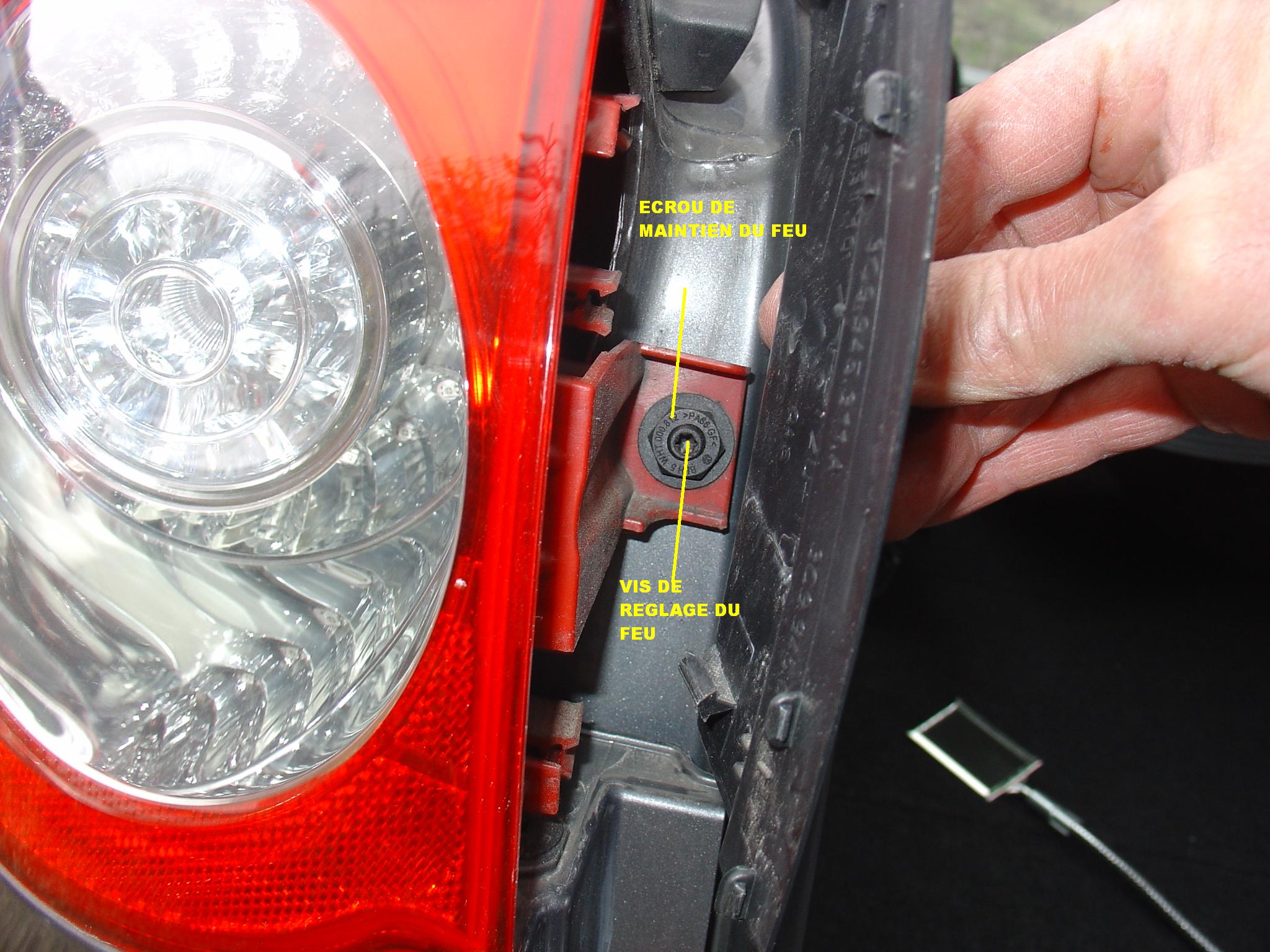

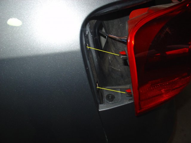

10 EME ETAPE :DEPOSE DES FEUX ARRIERE. PRIERE DE NA PAS FORCER ! PRENDRE SON TEMPS CAR LE FEU COUTE CHER  250 EUROS JE CROIS.
GLISSER UN PETIT TOURNEVIS PLAT. DEPLACER LE TOURNEVIS EN LE TENANT A 2 MAINS POUR DECLIPER LE CACHE MISERE NOIR !!! SURTOUT NE FAITES PAS LEVIER SUR LE FEU AVEC LE TOURNEVIS.
http://www.forumpassat.fr/forum/uploads/812_dsc05080.jpg
CA DECLIPE!
http://www.forumpassat.fr/forum/uploads/812_dsc05082.jpg
http://www.forumpassat.fr/forum/uploads/812_dsc05198.jpg

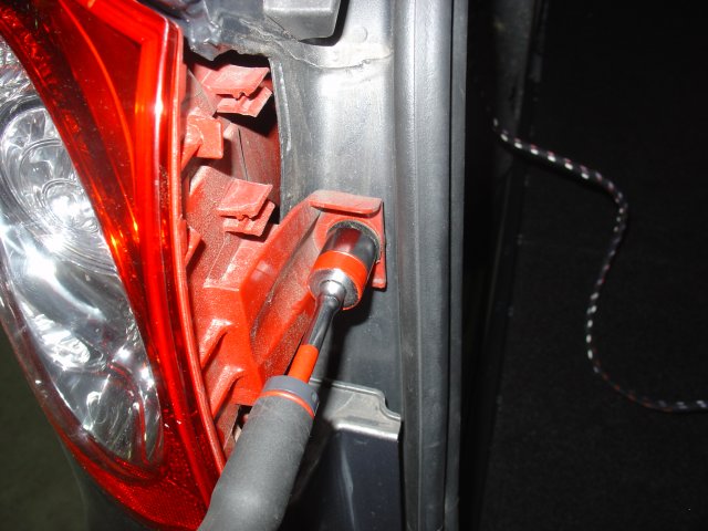

ON DECOUVRE L'ECROU DE FIXATION ARRIERE DU FEU QUE L'ON VA DEVISSER.(LA VIS CENTRALE EN PLASTIQUE NOIR SERT AU REGLAGE DU FEU.
http://www.forumpassat.fr/forum/uploads/812_dsc05083.jpg
DEVISSER L'ECROU.
http://www.forumpassat.fr/forum/uploads/812_dsc05147.jpg

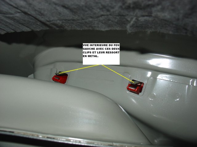

UN PETIT COUP D'OEIL DEDANS. REMARQUER LES DEUX CLIPS PLASTIQUES ET LEUR RESSORT EN METAL QU'IL FAUT EFFACER POUR SORTIR LE FEU.
http://www.forumpassat.fr/forum/uploads/812_dsc05081.jpg
http://www.forumpassat.fr/forum/uploads/812_dsc05148.jpg
DEBRANCHER LE CONNECTEUR DU FEU.
http://www.forumpassat.fr/forum/uploads/812_dsc05196.jpg

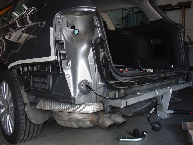

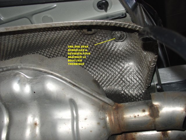

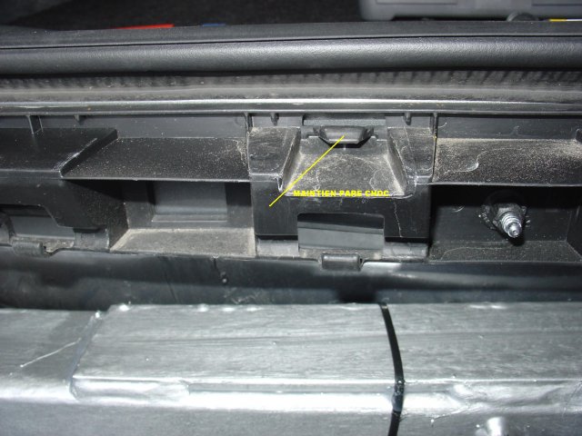

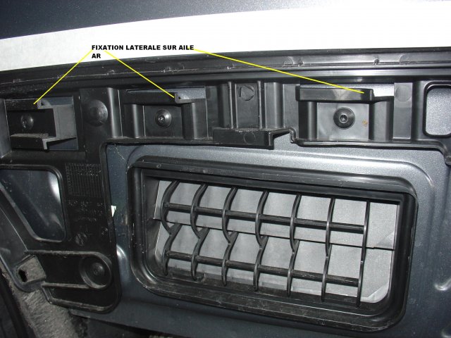

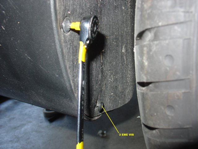

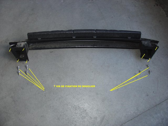

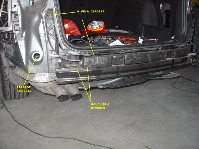

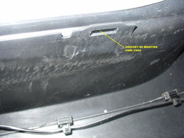

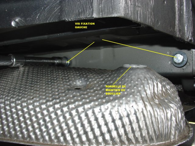

11 EME ETAPE : DEPOSE PARE CHOC.
DEPOSER LES 4 VIS SOUS AILES ARRIERES.
http://www.forumpassat.fr/forum/uploads/812_dsc05192.jpg
http://www.forumpassat.fr/forum/uploads/812_dsc05195.jpg
DEPOSER LE CLIP SOUS CHAQUE AILE.
http://www.forumpassat.fr/forum/uploads/812_dsc05152.jpg
http://www.forumpassat.fr/forum/uploads/812_dsc05153.jpg

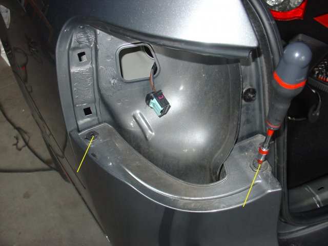

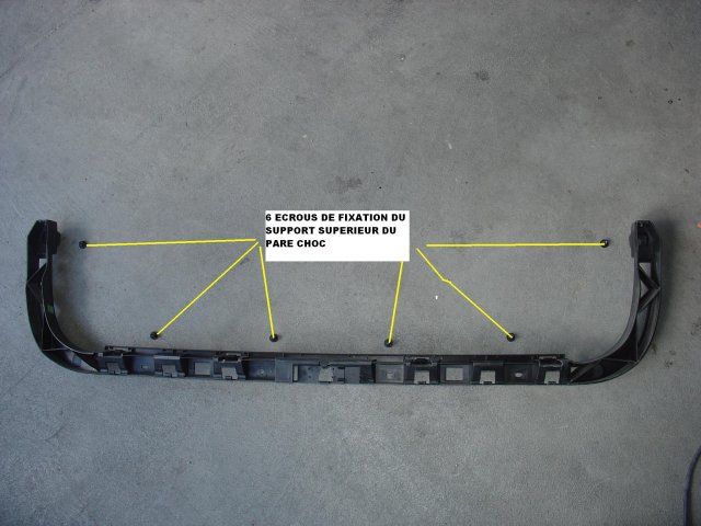

DEPOSER LES 5 OU 6 VIS TORX DESSOUS LE PARE CHOC ET LES 2 VIS  SOUS CHAQUE FEU.
http://www.forumpassat.fr/forum/uploads/812_dsc05150.jpg

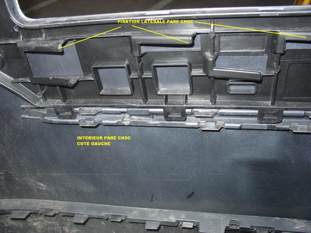

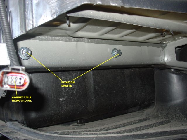

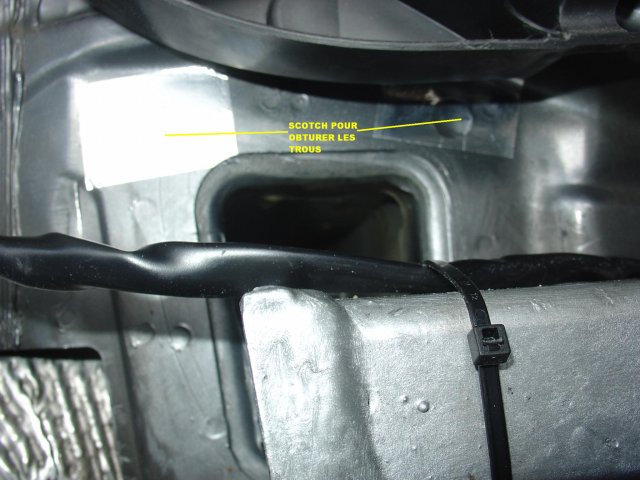

RETIRER LE PARE CHOC VERS L'ARRIERE ET DEBRANCHER LE CONNECTEUR DES RADARS DE RECUL. ( A 2 C'EST MIEUX, ET POSER LE SUR UN CARTON OU COUVERTURE OU AUTRE.
METTRE DU SCOTCH AUTOUR DU PARE CHOC SUR LES AILES POUR NE PAS RAYER LA PEINTURE EN CAS DE FAUSSE MANIPULATION. ON OBSERVE LES ENCOCHES QUI PLAQUE LE PARE CHOC SUR LES AILES.
http://www.forumpassat.fr/forum/uploads/812_dsc05181.jpg
SUR LE PARE CHOC.
http://www.forumpassat.fr/forum/uploads/812_dsc05183.jpg
http://www.forumpassat.fr/forum/uploads/812_dsc05154.jpg
DEPOSER LE BOUCLIER.
http://www.forumpassat.fr/forum/uploads/812_dsc05158.jpg
DEPOSER LE SUPPORT SUPERIEUR DE PARE CHOC.
http://www.forumpassat.fr/forum/uploads/812_dsc05157.jpg
GROS PLAN SUR CE MODE FIXATION ENTRE LE SUPPORT ET LE PARE CHOC.
http://www.forumpassat.fr/forum/uploads/812_dsc05182.jpg
http://www.forumpassat.fr/forum/uploads/812_dsc05185.jpg
12 EME ETAPE :POSE DE L'ATTELAGE.
http://www.forumpassat.fr/forum/uploads/812_dsc05160.jpg
FIXATION DROITE PAR 2 BOULONS. (AVEC VUE SUR CONNECTEUR DES RADARS DE RECUL A DEBRANCHER).
http://www.forumpassat.fr/forum/uploads/812_dsc05163.jpg

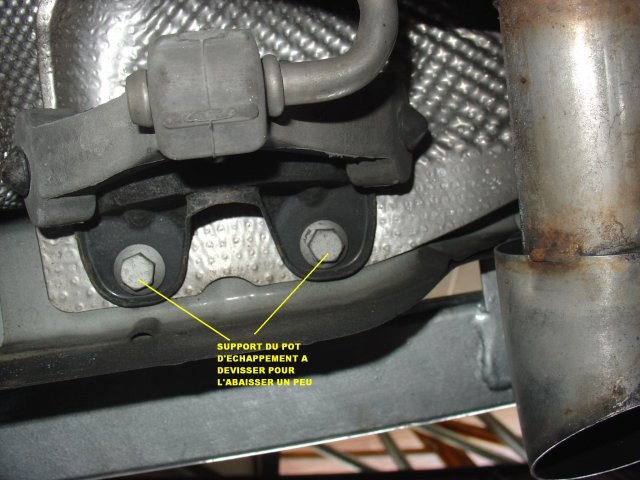

POUR LA FIXATION GAUCHE, DEPOSER LES VIS DE FIXATION ARRIERE DU POT D'ECHAPPEMENT,AFIN QU'IL DESCENDE UN PETIT PEU POUR FACILITER LA TACHE.
http://www.forumpassat.fr/forum/uploads/812_dsc05165.jpghttp://www.forumpassat.fr/forum/uploads/812_dsc05166.jpg
DEVISSER LES 2 RONDELLES DU BOUCLIER THERMIQUE POUR ACCEDER AUX 2 ALESAGES POUR FIXER L'ATTELAGE A GAUCHE.
http://www.forumpassat.fr/forum/uploads/812_dsc05164.jpg
METTRE LES BOULONS EN PLACE ET LES SERRER A GAUCHE ET A DROITE.
http://www.forumpassat.fr/forum/uploads/812_dsc05167.jpg

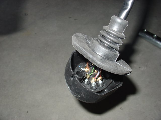

METTRE EN PLACE LE FAISCEAU AVEC LE BOUCHON.
http://www.forumpassat.fr/forum/uploads/812_dsc05170.jpg
REMONTER LE SUPPORT DE PARE CHOC.
http://www.forumpassat.fr/forum/uploads/812_dsc05179.jpg
OBTUTER LES ORIFICES LAISSES LIBRES CAR ON NE REMONTE PAS LE BOUCLIER(L'ATTELAGE PREND SA PLACE).
http://www.forumpassat.fr/forum/uploads/812_dsc05187.jpg
BRANCHER LA PRISE VOIR DOC JAEGER.
http://www.forumpassat.fr/forum/uploads/812_dsc05169.jpg
DECOUPER LE PARE CHOC AVEC UNE LAME DE SCIE A METAUX PAR EXEMPLE SUIVANT LE PLAN SI C'EST UN BOISNIER OU EN ESSAYANT PLUSIEURS FOIS DE METTRE LE PARE CHOC POUR L' AJUSTER.
http://www.forumpassat.fr/forum/uploads/812_dsc05174.jpg

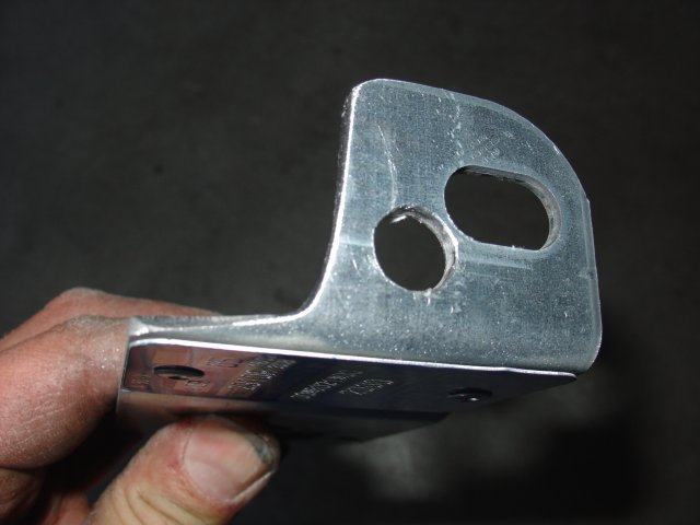

J'AI MODIFIE LA PATTE SUPPORT DE PRISE POUR LA FAIRE MONTER AU MAXIMUM AU PLUS PRES DU PARE CHOC.
http://www.forumpassat.fr/forum/uploads/812_dsc05204.jpg
http://www.forumpassat.fr/forum/uploads/812_dsc05205.jpg
http://www.forumpassat.fr/forum/uploads/812_dsc05206.jpg
VOILA C'EST FINI.
http://www.forumpassat.fr/forum/uploads/812_dsc05244.jpg
IL NE MANQUE PLUS QU'A REMONTER TOUT CE QUE VOUS AVEZ DEPOSE DANS L'ORDRE INVERSE.
INFORMATIONS COMPLEMENTAIRES: J'AI REPEINT L'ATTELAGE AVEC DE LA PEINTURE ANTI ROUILLE "HAMMERITE" MARQUE JULIEN CAR LES PEINTURES D'ORIGINES DES ATTELAGES NE SONT PAS ASSEZ EFFICACE.(Chez moi, il y a du sel sur la route  pendant 4 mois )

Cependant, j'ai une petite question: Le passage chez VAG n'est-il pas obligatoire pour la mise à jour de l'ordi ???
Je m'explique: La détection de la connection de la prise remorque pour schinter le radar de recul, la gestion de l'esp... Comment ça se passe ??? [roll]
Merci pour les réponses. [hello]
Re : [Passat VI] Montage attelage et faisceau spécifique multiplexé
Non, ce n'est pas obligatoire, moi pour le moment, je ne suis pas passé chez VW depuis la pose de l'attelage. Le radar de recul sonne uniquement dans les manoeuvres en marche arrière et on peu l'arrêter en appuyant sur le bouton de la console du levier de vitesse. Pour l'ESP c'est transparent pour le moment. En roulant normalement, il n'ya aucun voyant, ni aucune alarme .
Ah OK.
Merci Thierry. [dac] (et tous ceux qui animent prodigieusement ce forum [bravo])
Je vais donc pouvoir procéder au raccordement du faisceau.

Le tuto m'a super bien aidé, mais je n'ai pas réussi à retirer l'élément entre la banquette arrière et le joint de porte... (Pas l'élément en plastique dur qui descend jusqu'au seuil de porte, mais celui qui longe le dossier de la banquette)
Du coup, je me suis bien "embêté [grrr]" et me suis bien griffé les mains.

REPROGRAMMATION: OUI OU NON?
Pour la programmation, ce n'est pas obligatoire, moi pour le môment, je ne suis pas passé chez VW depuis la pose de l'attelage. Le radar de recul sonne uniquement dans les manoeuvres en marche arrière et on peut l'arrêter en appuyant sur le bouton de la console du levier de vitesse. Pour l'ESP c'est transparent pour le môment. En roulant normalement, il n'y a aucun voyant, ni aucune alarme .
La programmation, si vous voulez la faire pour désactiver le radar de recul et pour informer l'ESP ( qu'il y a du poids  dans la remorque qui pousse la voiture et change son comportement routier), c'est possible mais pour moi, un peu inutile ( ou alors attendez la prochaine révision).
Moi, je roule toujours sans reprogrammation et à part la sonnerie du radar de recul qui détecte que la remorque est trop prêt de la voiture, il n'y a rien d'autre. De plus, on peut couper la sonnerie en appuyant sur le bouton du radar sur la console et à partir d'une certaine vitesse assez basse, le radar est désactivé. Pour l'ESP,en roulant prudement avec la remorque la voiture ne va pas aller dans le fossé.
Si vous faites reprogrammer votre passat, c'est bien notamment pour l'ESP pour la sécurité, mais la reprogrammation n'évitera peut être pas l'accident car la reprogrammation ne prend pas en compte les excés de vitesse avec les remorques, le dépassement du poids maximum que la remorque peut supporter, le mauvais chargement de la remorque etc ... Ce sont des choses que l'on a tous fait. Alors reprogrammation ou pas, c'est vous qui voyez ! Pour moi c'est non, je n'en ai pas besoin car je ne roule pas tous les jours avec la remorque et avant de faire la reprogrammation pour la sécurité, pensez d'abord aux abus que l'on peut éviter avec nos remorques et moi le premier.
@+ thierry735

Un petit complément concernant les difficultés rencontrées pour mettre en place les fiches du faisceau sur le porte fusible. Il y a en fait un système de verrouillage des fiches. Si vous regardez les trous prévus pour recevoir ces fiches, vous constatez un décalage entre les 2 éléments plastiques qui composent le porte fusible. Il sagit en fait d'un système de verrouillage.  Déclipser les 2 crans et déplacer latéralementy l'un des 2 éléments afin d'aligner les orifices.   La mise en place des fiches est alors sans soucis ni effort.
Perso, j'ai choisi l'attelage BOISNIER, plus discret (découpe vraiment invisible et plus cossu aussi) acheté sur ebay avec le faisceau JAEGGER  (de très bonne qualité effectivement).   Le montage est exactement le même.
Merci encore Thierry735 pour ce superbe boulot.
PASSAT SW 2.0 140 ch SPORT DSG
Une petite photo est plus efficace:
http://www.forumpassat.fr/forum/uploads/2806_812_dsc05096.jpg
