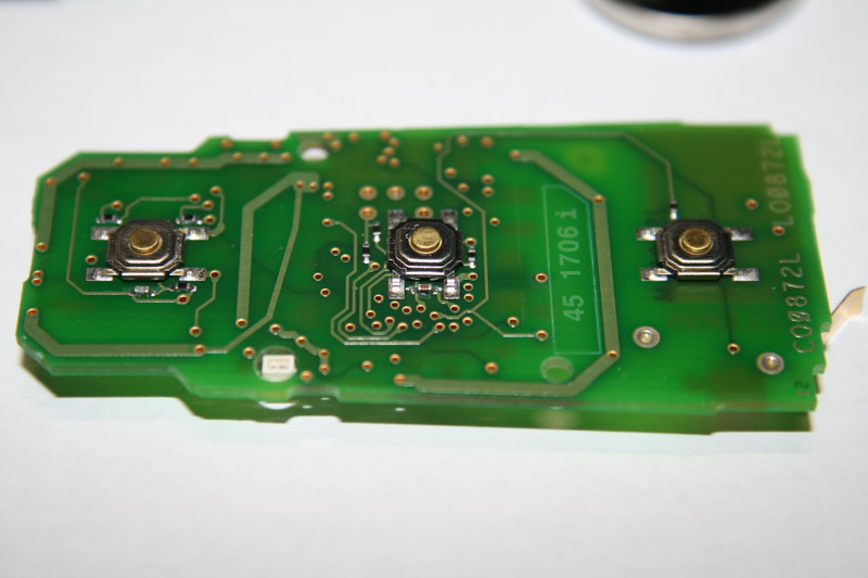

@ VW-001,

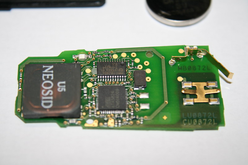

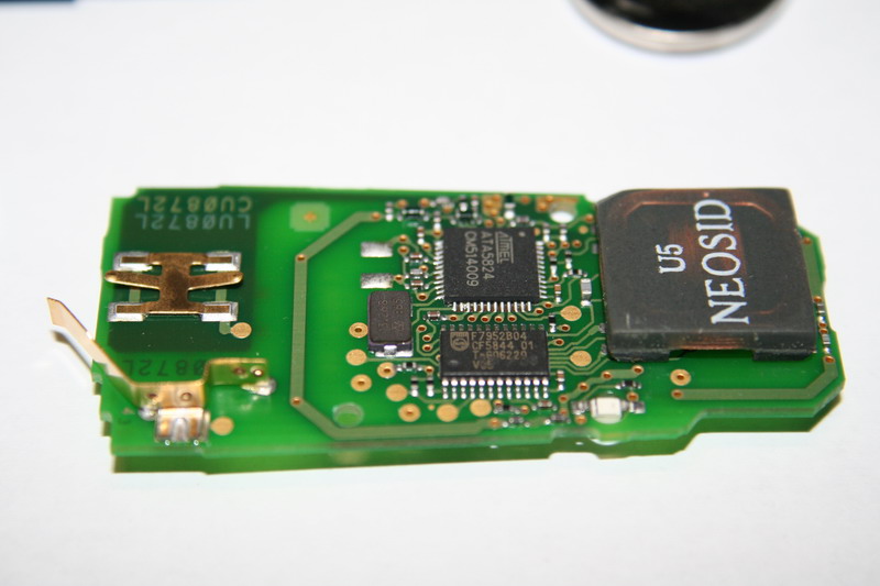

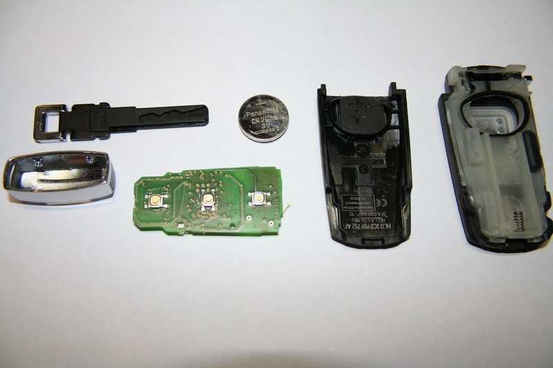

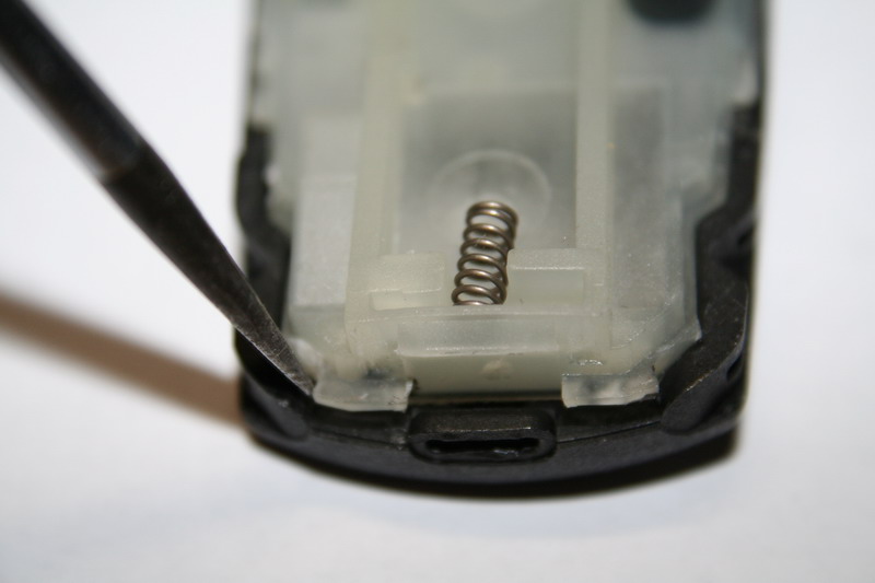

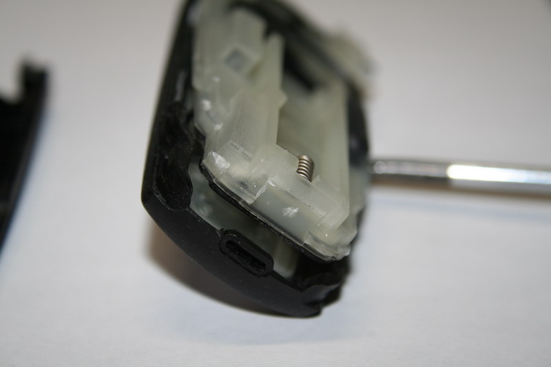

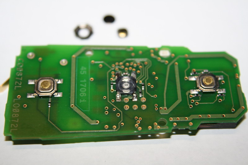

Salut. Comme tu sais, n'ayant personnellement pas encore reçu ma Passat, je ne peux vraiment commenter. mais après avoir fait des recherches sur le net, car cela m'a également interpellé pour l'avenir, j'y ai vu quelqu'un passer par un moyen...on va dire plutôt drastique.
Regarde par toi-même, il a carrément désactivé le bouton de sa télécommande, car cela l'énervait.
Voici ce que cela donne en image:
http://www.forumpassat.fr/uploads/711_01mt1.jpg
http://www.forumpassat.fr/uploads/711_02nr0.jpg
http://www.forumpassat.fr/uploads/711_03ls7.jpg
http://www.forumpassat.fr/uploads/711_04cy4.jpg
http://www.forumpassat.fr/uploads/711_05dg8.jpg
http://www.forumpassat.fr/uploads/711_06ry0.jpg
http://www.forumpassat.fr/uploads/711_07gm1.jpg
Je rajoute juste, que d'après ces dires il en est plus simple qu'il n'y parait. Voilà, j'espère avoir un peu aidé ...

Aïe, quand on pense au prix de la clef de rechange, il vaut mieux réfléchir à deux fois avant de se lancer!!!

Alors là, merci pour toutes les réponses aussi diverses soient-elles.
Maintenant à moi de reprendre et d'analyser l'info de lefrench que je trouve la plus judicieuse, sans pour autant devoir soit désouder quoi que ce soit.
Je vais y réfléchir prochainement, et mettre un tuto (si j'y pense)
