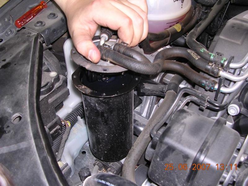

Pour ceux à qui ça arriverait, voici comment purger l'air qui serait "coincé" entre la pompe à carburant et le moteur..
J'ai trouvé cette photo sur le forum pour illustrer :
http://www.forumpassat.fr/uploads/248_l.jpg
C'est une durite qui part du filtre à gasoil et qui est fixée sur une "durite métallique" de 6-8mm de diamètre.. Désolé, je ne connais pas le nom de ces "tiges métalliques" au nombre de 3, bref..
Il faut donc défaire le collier de serrage de la durite du milieu tout à droite, sur la photo, celle avec une inscription écrite en jaune..
Mettre un récipient (gobelet par exemple) en dessous et demander à quelqu'un de mettre le contact.
Répéter l'opération jusqu'à le gasoil ait chassé l'air, vous le verrez au "débit" de gasoil sortant de cette durite.
Il ne reste qu'à repositionner la durite avec son collier.
Démarrer ensuite la voiture en prenant garde que personne ne se trouve derrière sinon ça va lui faire bizarre !!!
