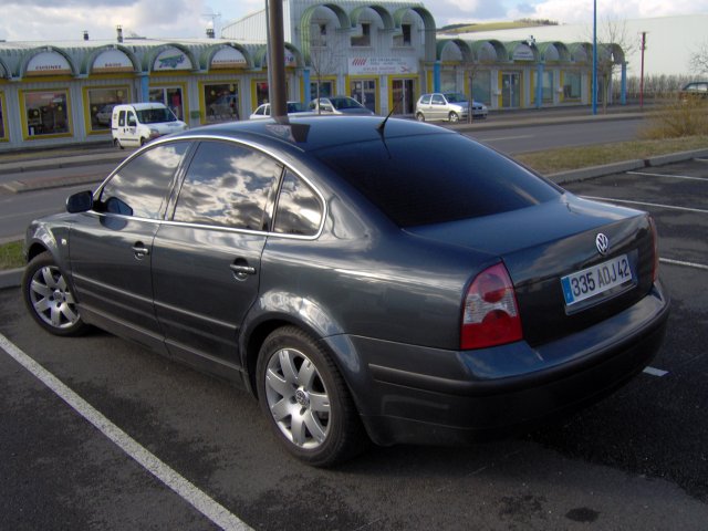

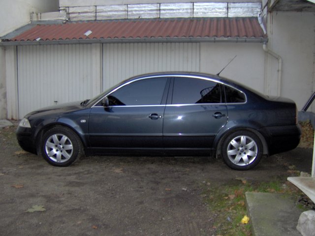

voici mes 2 voitures a coté, sa aura duré un gros moi avant que la zx ne parte pour un monde meilleur (dep38) . sniff
http://www.forumpassat.fr/uploads/thumbs/476_photos_006.jpg
ya pas a dire, les vitres teintées c'est la classe , encore mieu quand on paye moitier prix qu'à GLASTINT (pour ne pas les citer)

C'est vrai que c'est joli les vitres teintées, mais ca doit être super sombre à l'intérieur.
Re : garycooper - Passat V Variant 2.8 V6 4Motion Highline - 2002
et c'est ce que tout le monde pense quand il ne connaisse pas , le principe des films teintées de :
VOIR SANS ETRE VU !
j'aurai mm du faire aussi foncé l'avant que l'arrière...
sérieu la visibilité nikel mm la nuit pour reculé ou faire des manoeuvres (comme ça si on loupe un crénau on ne nous voit pas  ! hihihihihi

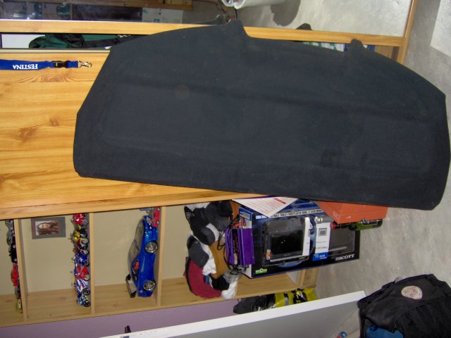

après l'instal de mon autauradio et le tirage des cables d'alim et des r.c.a, jai voulu réinstallé les 3voix JBL de 25cm sur la plage arriere que javais dans ma zx !
la nouvelle plage en bois:
http://www.forumpassat.fr/uploads/thumbs/476_photo-0162.jpg
la découpe de partie en féraille sous la plge d'origine (ne m'insulté pas svp!):
http://www.forumpassat.fr/uploads/thumbs/476_photo-0161.jpg

Salut tu as fait comment pour enlever la plage arriere hmm, elle est collé?

Je l'avais bein compris, mais ce que je voulais savoir c'est comment as tu enlevé la plage arr de la passat pour pouvoir découper la taule. [dac]
Elle est visser ou clipser ou autres...?
40

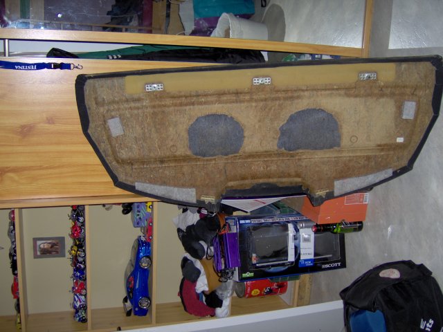

ha !
il faut baisser la banquette arrière, débrancher le feu stop, se coucher dans le coffre pour appuyer fortement sur 3 tirettes pour déclipser la plage de la parti en féraille puis  il ya 3 clips sur la parti en féraille du coffre ( en gros juste dérriere ou se mèttre les 3 appui tète)
il ya 3 donc 3 languettes, 3 clips "fragiles" , et une prise a débrancher
c'est pas sorcier mais c'est casse couille le premier coup
et après on a découpé la tole a la scie sauteuse par dessous (ce n'est pas très rigide du tout)
voila , bientot la suite

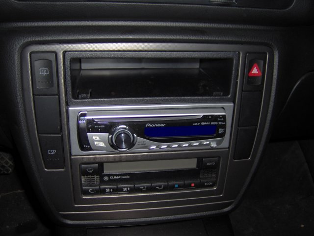

voici ma nouvelle instalation de ma console centrale
http://www.forumpassat.fr/uploads/thumbs/476_hpim0564.jpg

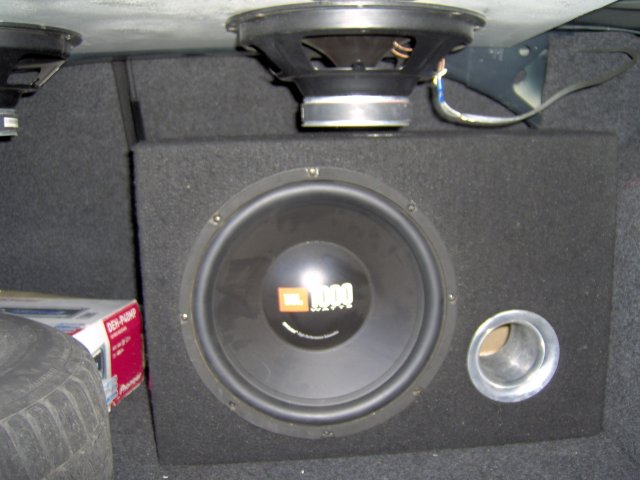

donc pour le moment de branché il y a :
-lecteur cd mp3 pioneer 4*50w
-4 kit éclatés vw d'origine dans les portières
-2 jbl 25cm 3 voix sur la plage arrière
-1 ampli jbl 600w 4cannaux
- 1 sub 30cm jbl 1000w max
en attendant la suite d'un ampli de + et d'un autre sub qui sont encore dans un sac dans le coffre

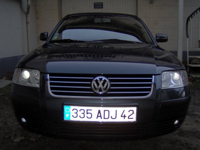

je vien de passée  une commande :
calandre sans sigle chromé
ampoule h7 type xenon
antenne black touch
10 ans en passat !
49
voila ma nouvelle antènne touch, 2 fois + petite que celle d'origine
http://www.forumpassat.fr/uploads/thumbs/476_hpim0568.jpg
ma calandre sans sigle installée avec dérrière quelques de mes collègues sur le parking ou l'on traine depuis juin 2005 et la carosserie ou sait passée nombre de nos transformations... et autres délires
http://www.forumpassat.fr/uploads/thumbs/476_hpim0569.jpg

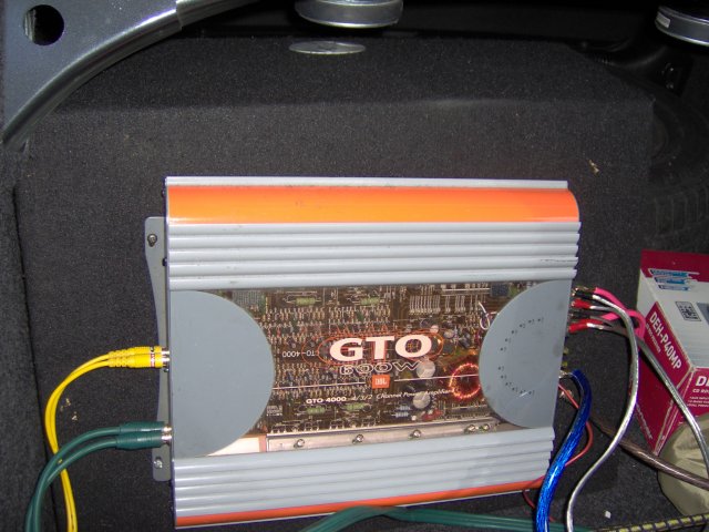

mon ampli dans le  coffre
http://www.forumpassat.fr/uploads/thumbs/476_hpim0570.jpg
