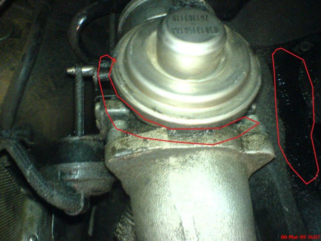

Est-ce cette pièce-ci qui est en cause ? (image appartenant à Chris)
http://img25.imageshack.us/img25/3065/turbo12.jpg
Si oui, est-il possible de la dégripper ou de la nettoyer? Faut-il la changer ?
Est-ce la même pièce que ceci mais vue du dessus ? (image appartenant à fifiabe)
http://www.forumpassat.fr/uploads/809_paasat1.jpg
5 Dernière modification par Le Dam (15/07/2011 12:47:10)
Re : Passat 130cv 2001 - perte de puissance brute à partir de +-2.500 t/m
Merci babibel51,
Toi, tu pencherais plus pour cette électrovanne que pour la membrane à géométrie variable (images appartenant à Chris) ?
http://img9.imageshack.us/img9/1391/turbo24.jpg http://img9.imageshack.us/img9/3809/turbo25.jpg
Si en coupant le contact et en le remettant ça re-fonctionne, ouaip... (c'est celle de gauche que tu as wink )
